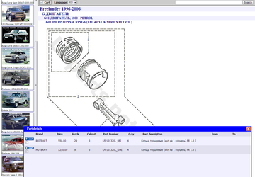

По кольцам как определиться? какие заказывать?
http://s5.uploads.ru/t/lN4tE.png
Ты поршня просмотри... Что-б в норме были...
