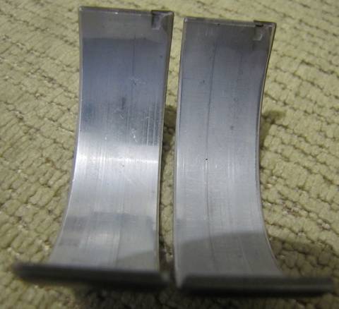

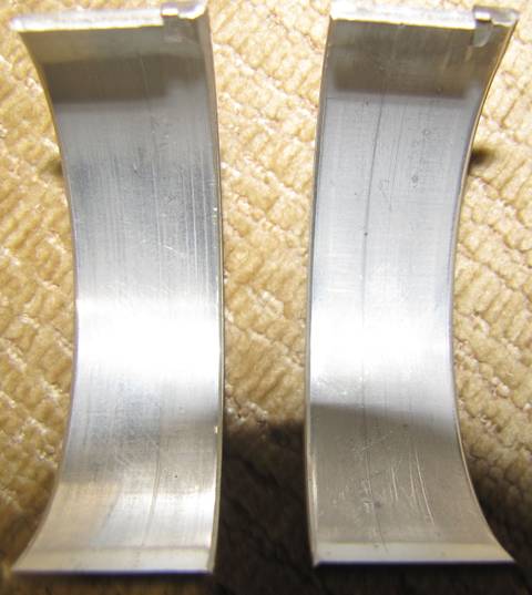

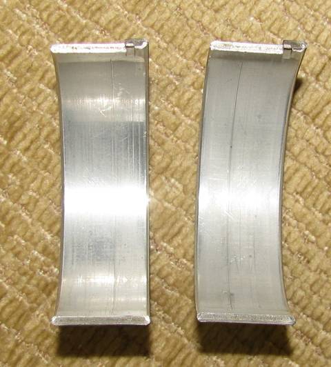

Так ну что, вкладыши менять или поставить старые? Это с одного поршня.
http://s4.uploads.ru/t/ETVy2.jpg
http://s5.uploads.ru/t/xUw6p.jpg

Вкладыши мои посмотрели в одной уважаемой конторе и сказали все отлично.
хватит очковать, Славик. тю прокладки по 5 раз ставит, а тебя железяка не устраивает :D  мнительный ты
209
еще один
Спасибо.
А то почитаешь тут почитаешь, и цены такие заманчивые комплект вкладышей 800 руб. даром! не машина, а подарок судьбы!
Ладно, ставлю старые чтобы не парить мозг.
