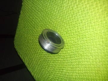

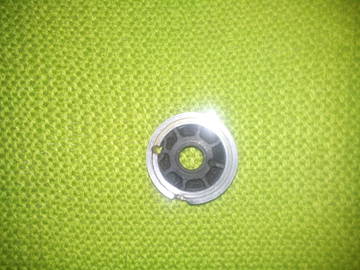

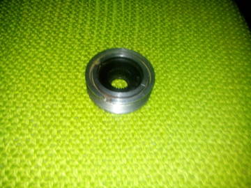

http://se.uploads.ru/t/1pist.jpg
http://se.uploads.ru/t/EQ6Ig.jpg
http://se.uploads.ru/t/VDM06.jpg
вот и мне смастерили ролик буду на днях колдовать над установкой
Чертежи скидывай, если есть...
165
Чёт даже и не подумал о них на заводе токорь выточил сердцевину вырезали и запресовал через товарища заказал ещё один ролик сломанный есть у меня если буду делать попрошу чтоб чертеж тоже накидал.
