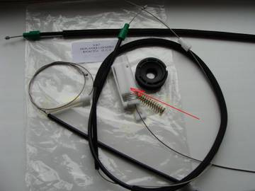

http://sa.uploads.ru/t/5KzPl.jpg
Ну вот собственно ремкомплект купленный в Германии,производства Турции!
шток(1) должен свободно ходить в шайбе(2),пружину 3 заменил на родную и всё заработало!
Ну ты-же сам понимаешь что без ложки дегтя никак... :no:
Слово - Турция здесь ключевое...
Ну  проходили уже много раз... Читайте уже форум наконец-то...
