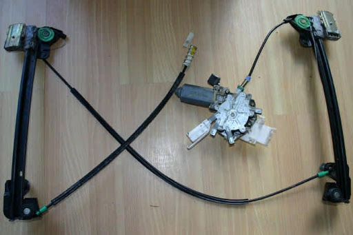

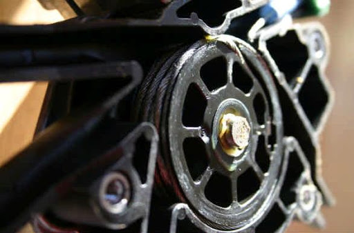

И так. Для того чтоб заменить тросик я снял обшивку задней двери! потом отсоединил провода от обогрева стекла и снял его.
После этого, отсоединил провода от мотора стеклоподъемника, открутил мотор и направляющие. Вытащил их и увидел такую картину:
https://lh6.googleusercontent.com/-l8ZwgLeQCLY/TgwT38t6KyI/AAAAAAAADAs/GCBRZR5ssU4/1.JPG

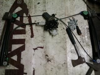

https://lh3.googleusercontent.com/-tU9jYBQ-D00/TgwT4O3axPI/AAAAAAAADAw/5tetlf58tt0/2.JPG

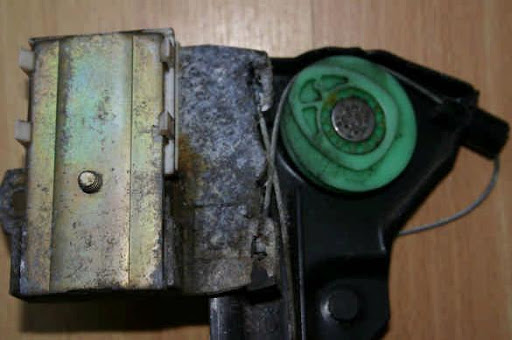

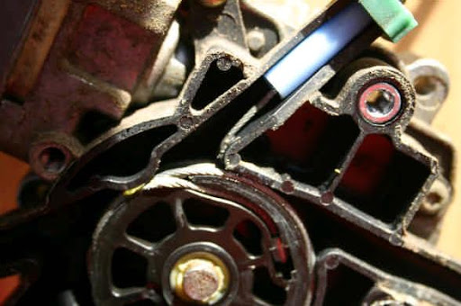

Снял крышку у моторчика и вижу там:
https://lh3.googleusercontent.com/-7PK88PTd9t8/TgwT4cJNNAI/AAAAAAAADA0/NAHt83GYH-s/4.JPG
https://lh4.googleusercontent.com/-7k5rjMWVpZs/TgwT33zIX7I/AAAAAAAADA4/mFvtTdsuUrs/3.JPG

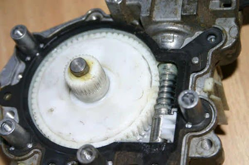

Достал ролик:
https://lh5.googleusercontent.com/-VROHSg_2l6w/TgwT4rxmfeI/AAAAAAAADA8/THUOavxNCSQ/5.JPG
Разобрал механизм моторчика, чтоб проверить заклинил он или нет:
https://lh4.googleusercontent.com/-m1I5d_iuls0/TgwT4l-NxAI/AAAAAAAADBA/zX4XIxXkvDQ/6.JPG
Мне повезло! все было цело.
Проверил расположение тросов у направляющих, чтоб они не спали с колесиков:
https://lh4.googleusercontent.com/-4vGZbNDMQJk/TgwT4ln5QyI/AAAAAAAADBE/8OOpVqT9R4I/7.JPG
вот так
https://lh3.googleusercontent.com/-9_J6SbRseLQ/TgwT45evcFI/AAAAAAAADBI/5093CNkIEHM/8.JPG

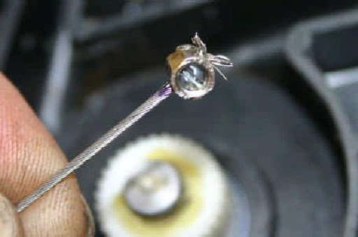

Съездил в магазин и купил тросик от тормозов горного велосипеда мне это вышло 2фунта:
https://lh4.googleusercontent.com/-R5dbfpG2cyc/TgwT5RQq1hI/AAAAAAAADBM/WJn3COqmyvw/9.JPG
подошел как родной:)
https://lh3.googleusercontent.com/-q-rXJArfuOg/TgwT5rbgxuI/AAAAAAAADBQ/9VoFm4U_D18/10.JPG
Думаю всем пригодится полная схема расположения и длины тросов:
https://lh5.googleusercontent.com/-zHI-Xpbkx1U/TgwT57B9NZI/AAAAAAAADBU/2mLBM8yyqNE/11.JPG
Два троса были в хорошем состоянии и я их не стал менять:
https://lh6.googleusercontent.com/-x8KvI0efA18/TgwT6AW97LI/AAAAAAAADBY/HT300bEp9V8/12.JPG
Для сборки обратно я сжал и закрыл пружинный блок, продел через него кабель, обжал резанный краи и поместил все на место:
https://lh3.googleusercontent.com/-eWLSvT9CbtE/TgwT6k5QMJI/AAAAAAAADBc/-XA1AG_ypE0/13.JPG
https://lh4.googleusercontent.com/-19ryRKnn6Nc/TgwT60OgbJI/AAAAAAAADBg/f8XJ-EIluis/14.JPG
Вот так все стало выглядеть когда все тросы оказались на месте:
https://lh4.googleusercontent.com/-PTtYeFhmeQ8/TgwT6zA8xlI/AAAAAAAADBk/g_spxh8lAcI/15.JPG
https://lh3.googleusercontent.com/-4WXVKI114c4/TgwT7CyCJwI/AAAAAAAADBo/RPlJMGASegE/16.JPG
Потом всё собирается в обратном порядке:)
P.S. "На все ушло около двух часов. Всем успехов"
