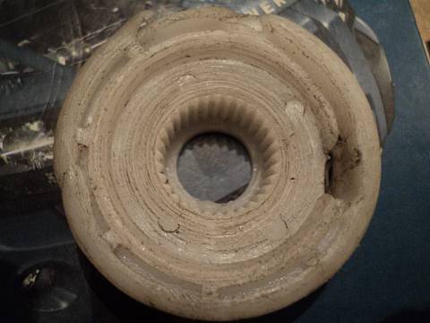

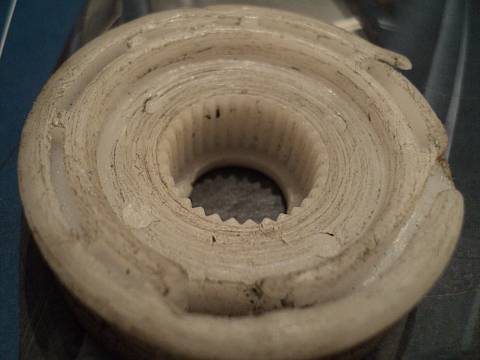

http://uploads.ru/t/9/e/5/9e5X3.jpg
к сожалению, ролик убит, да к тому же не оригинал, турок. поэтому на белом пластике видно не очень.

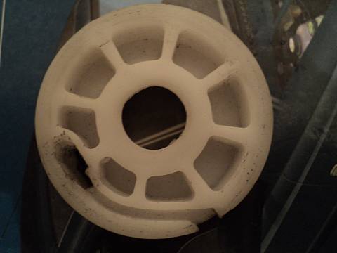

http://uploads.ru/t/2/x/M/2xM3f.jpg

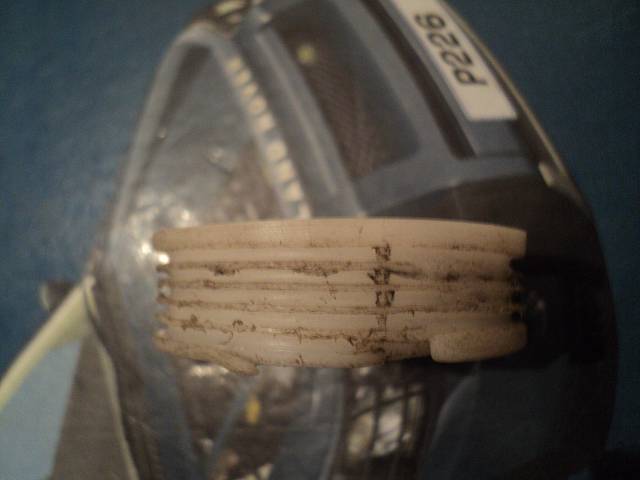

http://uploads.ru/t/6/e/S/6eSup.jpg

у меня была таже ситуация с роликом, только на переднем стеклоподъемнике. проблема решилась протачиванием и восстановлением бороздок надфилем: долго и муторно, но работает...
Спасибо за фотки.
Можно только еще пояснить. Там как я понял 1 - тросик закрепляется и накручивается на этот ролик или 2?
Maxim написал(а):
или 2?
везде по 2
http://uploads.ru/t/M/b/o/MboJc.jpg
Видишь  в ролике отверстие под гайку для зажима тросика и канавку для самого троса?   Отверствие сквозное.
С тыльной стороны в него ставится вторая гайка с другим тросиком и канавка там в ДРУГУЮ сторону!
т.е. этот тросик мотаешь против часовой на пару оборотов, а с тыльной стороны по часовой. В результате выглядит все , как  на предпоследнем фото в посте №1
Если ты из Питера , то могу дать ролик как образец или фоток еще сделать и скинуть на почту, чтоб тут не перегружать.Но качество, увы не очень.
Отредактировано EVG (2012-05-15 21:12:25)

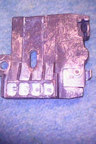

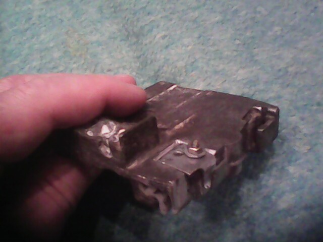

купил турецкий комплект тросов на ebay в Англии за 800р с доставкой . Посылку получил через 45 дней . поставил , опустил вниз, и оборвал крепление троса на стеклодержателе. это произошло потому что я пропустил оба троса через одну канавку в стеклодержателе . пишу об этом , чтобы предупредить других , не повторяйте моих ошибок. теперь ищу крепление стекла на дверь багажника( пластина из силуминия с болтом М6 посередине) можно одну или обе . номер на ней не нашел. может на форуме у кого лежит без дела . я бы оплатил почтовые расходы или обменял на старый ролик и старые троса, по почте . Нижний Новгород. http://uploads.ru/DgYaP.jpg   http://uploads.ru/BMYRy.jpg  http://uploads.ru/JapwX.jpg  http://uploads.ru/18lZk.jpg обломился со стороны водителя. сломан с буквой L . http://uploads.ru/MqwUQ.jpg
Отредактировано tvg (2013-01-05 14:10:58)
номер стеклодержателя LH 104742 может есть у кого?
сегодня заколхозил деталь , попробую установить и потестировать, если все пройдет хорошо, тогда всем большое спасибо за участие, если нет, то буду искать б\у деталь LH104742
http://s3.uploads.ru/Clome.jpg
http://s3.uploads.ru/t8H6Q.jpg
