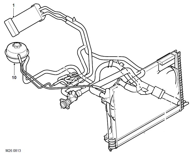

14 месяцев назад потек радиатор печки, поменял на Ниссин. Тек термостат - поменял. Недавно опять потек радиатор печки, вот сижу и думаю- щас поменяю, а на долго ли? Судя по жалобам на форуме, косяки с системой охлаждения проявляются почти на каждом аппарате (текут помпы, термостаты, печки, прогарают прокладки, проседают гильзы, часто рвет шланги). Никто не задумывался почему? По конструктиву вроде обычный контур охлаждения, окромя дибильного крепления термостата в местах стыковки с блоком и патрубками ничего экзотического не обнаружено. Контур простейший, даже крана печки нет. Дык, откуда все эти косяки? Вот думаю, может давление в системе великовато? Может стоит его убавить путем настройки клапана крышки расширительно бачка, путем откусывания части пружинки? Что думаете?
Да и еще, анифриз качественный всегда слежу, пробку расширительного менял. Антифриза в масле нет и наоборот, из трубы не парит. В связи с тотальными проблеммами у всех, настаиваю на заводском косячном конструктиве. Надо что-то в нем менять.

Снижение давления -> снижение температуры кипения антифриза -> увеличение  вероятности перегрева двигателя.
Согласен.
Ихмо с чем и стоит экспериментировать, дак это с увеличением скорости циркуляции ОЖ.
увеличится давление в системе, а ТС полагает это причиной многочисленных течей.
Точнее,  чтобы увеличить скорость, надо увеличить давление, скорее всего..... Какая у помпы напорная характеристика? Ну или что она из себя представляет с точки зрения классификации насосов?   :question:
поискал... помпа примерно такая по сути? Тогда наоборот - скорость выше, когда давление меньше. Т.е. надо найти помпу, которая подходит по габаритам и имеет больший расход.
Или согласно теории подключить параллельно (!) такую же помпу. Ну или почти такую же....   :cool:
Отредактировано Apol13 (2012-03-25 12:53:11)
Вообще да, не прав. Может тогда наоборот давления прибавить, или доп помпу поставить. Зависимость давления жидкости от скорости ее течения называется законом Бернули: чем больше скорость, тем меньше давление жидкости
Отредактировано bishop (2012-03-25 13:56:26)
