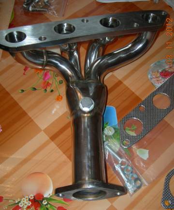

Я себе выхлопную систему поставил, без катализаторов, из нержи на 57 трубе.. даже уже опасаюсь выкладывать.. критики наши закидают тухляком - мол не правильно всё это, не грамотно и материально не обосновано... и предадут анафеме.. придётся за индульгенцией в Солихилл ехать...
Отредактировано Denver (2013-01-20 19:10:47)
Не очкуй, я сто раз так делал! Даешь картинки! Фото! Тепловые схемы! Тем более тема актуальная, так и не заменил банку из под каталика, времени нет.
Ага, их же еще не бывает металлических  :confused:
Должен разочаровать тебя, дружище.. они бывают, устанавливаются взамен штатных керамических.. высокопоточные (с низким сопротивлением).. где-то попадалось..
где-то попадалось..
:D В теме про глушитель глянь! я там даже видео делал для альтернативно одаренных! Как не существующий металлический каталик плющится молотком. Захватывающее было чтиво! Эхх сколько энергии было потрачено, но убедить меня не получилось, если уж металл, то он и в Африке металл  :D
Даешь картинки!
Во.. превью.. вот такой вот коллектор..
Эту тему я хорошо помню :D .. когда за выхлопную систему изучал материал, то попадалась инфа о металлических каталиках.. мол высокопоточные (с низким сопротивлением), устанавливаются взамен штатных - тюнинг такой, при том надежнее керамических.. найду, где видал - дам ссылку..
Ога, и где ты раньше был? Я его вместо родного штатного ломиком выбил придурок  :D Вот тебе и колхоз тюнинг! Подожду тепла, в июле и второй выбью  :cool:
