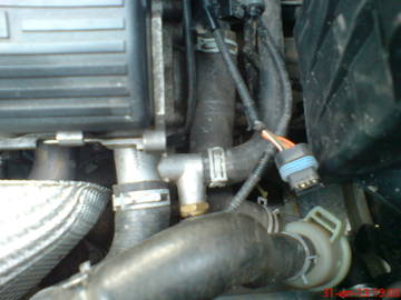

Пришли болты, прокладка. Сегодня собрал, залил, завел. Вроде бы все нормально, тфу тфу тфу. Ездил и каждые пять минут заглядывал под капод. Регулярно загорается лампа неисправности контрольный спуск. Нашел штекер одиночно болтающийся, куда воткнуть не знаю:Буду премного благодарен, если кто поможет.

http://s4.uploads.ru/t/T7RY3.jpg
Вот он какой.
725
Штеккер куда воткнуть нашел, осталось разобраться с лампой контр. спуск.

729
