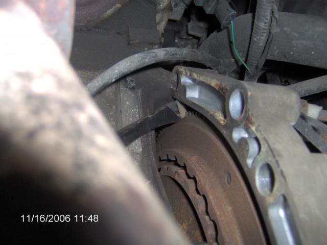

Как-то вот так...
http://forums.lr4x4.com/uploads/1163074051/med_gallery_2_206_534505.jpg

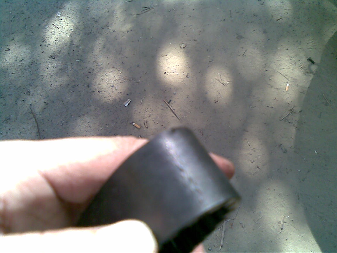

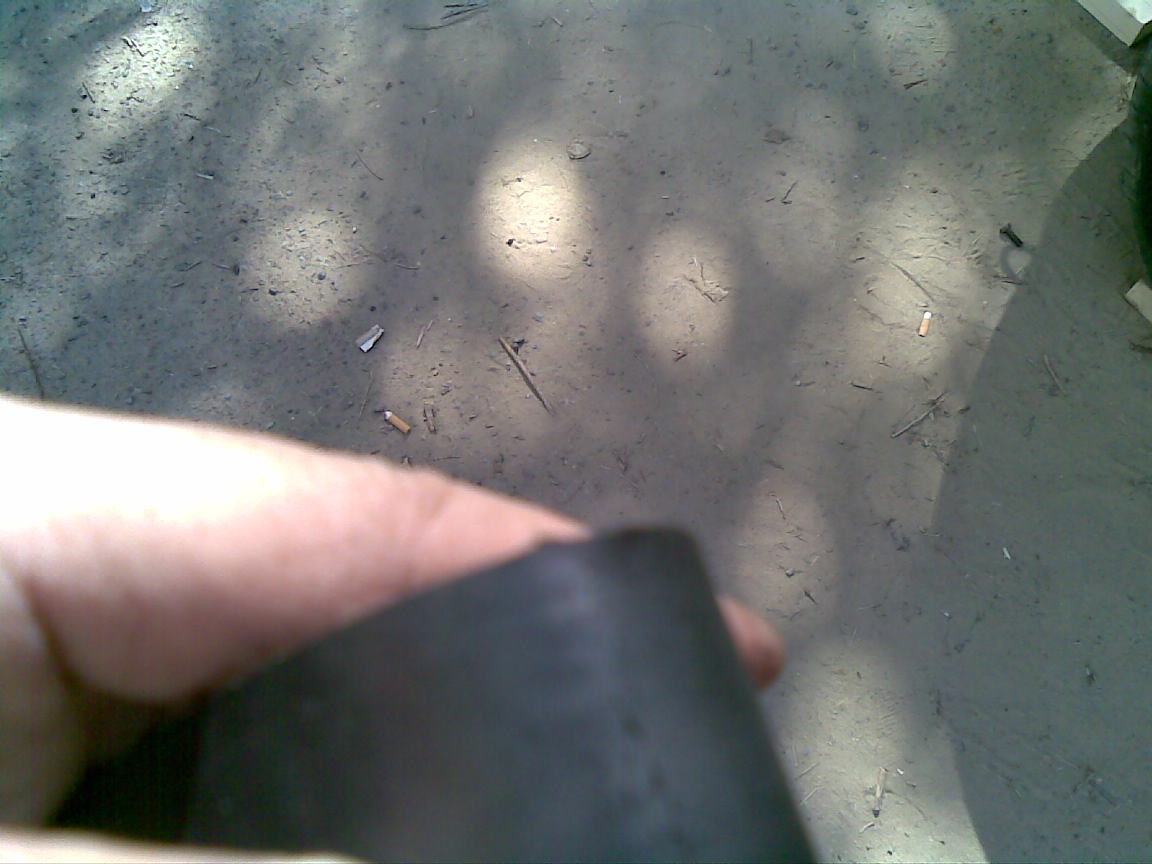

На днях, когда вскрывал верхнию крышку ремня ГРМ, (был групповой секас, то бишь, Сене помогали метки выставить)общий вид ремня мне не нравилося, седня поменял, благо был впрок купленный ремень.
вот смотрите Дайко, маде ин Италия, пробег около 38 тык, мелкие трещины по всему периметру-
Песок и хабарики у тебя очень чётко сфотографировались!  :cool:
А трещины на ремне как-то не очень!  :whistle:
А где брал именно этот ремень? На заказ? откуда? Ну кто поставщик.
У меня как раз такой лежит в запасе.

Ну ясен, может это и ответ на вопрос почему так быстро ремень сдох  :question:

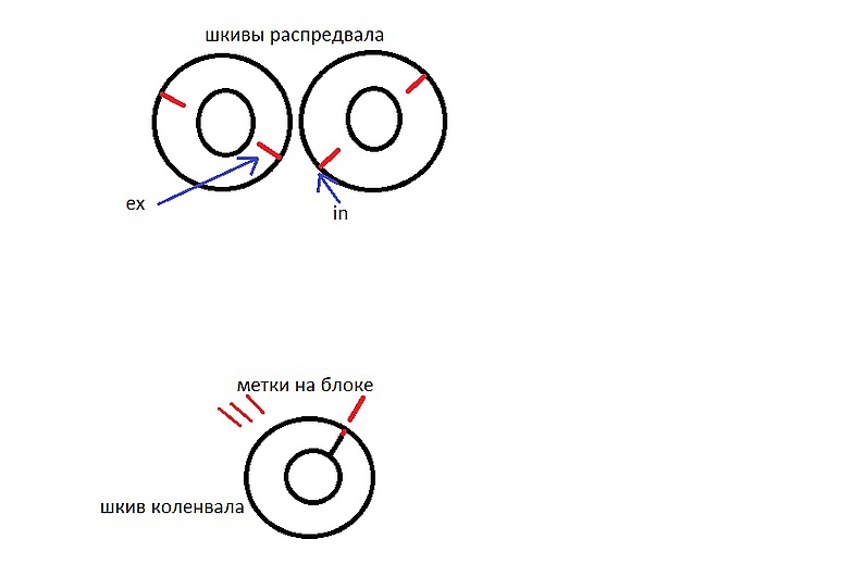

такой вопрос. На днях решил проверить ремень грм, снял кожух верхний и заметил что шкивы распредвалов не встречаются метками! Решил выставить все по меткам. Поставил коленвал, смотрю а шкивы распредвалов не смотрят друг на друга по меткам. Ослабил ролик, сместил распредвалы по меткам как в видео выше, заводить, а двиг на одном цилинре тока хватает. Ладно, думаю поверну распредвалы на 180 градусов не трогая коленвала - та же хрень. Поставил все как было, т.е. не по меткам!!! Заводится и тянет как надо. Вот и думаю - может шкив где-то провернут, но почему все работает?

Выложи фотки коленвала, рапредвалов с метками.
вместе подумаем.
а так, искать черную кошку в стоге сена, как то, не аис. :nope:
короче я нарисую. ставишь коленвал по метке, а распредвалы не по меткам получаются. Получается как-бы впускной надо против часовой крутнуть, а выпускной по часовой. Я так делал, но безуспешно! Вот как у меня щас и все работает:

Особо не парься. у тебя рапредвалы относительно коленвала правильно стоят, и алгоритм газораспределения правильно, просто перепутали вырезы под штифт рапредиков на звездочках распредиков.
смотри  сюда если есть желание можешь поставить правильно, просто поменяв вырезы под штифт, для души как гриться.

получается нужно звездочки переставить с впуска на выпуск чтоли? Но тогда тоже самое получится. Или просто ослабить ремень и открутить звездочки и повернуть их поставив в другую прорезь не меняя местами. Вроде так?

Поставь их правильно. Чтоб IN и EX смотрели в нужные стороны ;) Фоток на форуме полно ;)
