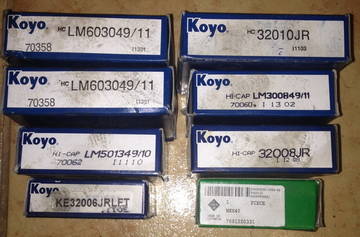

Комплект подшипников от Koyo (кроме NKS 40). Может кому-нибудь пригодится.
http://s7.uploads.ru/t/FBP4k.jpg
Отредактировано Kolyan (2013-12-15 18:00:01)

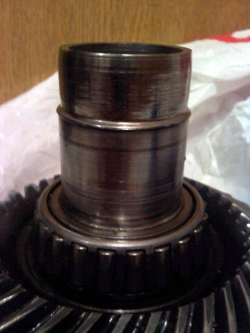

ребят подскажите пожалуйста к\номера подшипников вот на этой деталиhttp://s7.uploads.ru/t/0xn8i.jpg
а то я по таблице взял а один не тот

выше в теме - ищи есть все сальники и подшипники раздатки
Но здесь может быть проблема - похоже размер посадочный просажен.
Надо "лечить".
