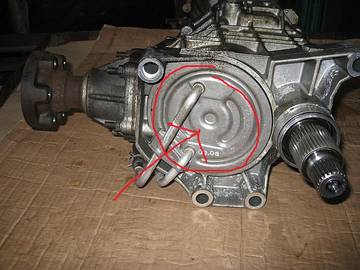

Не могу понять, как снимается крышка эта? Просто отвёрткой подковыревается? Что то всё туго идёт
http://s4.uploads.ru/t/QrvK6.jpg
Вроде из начитанного, нужно нагревать и подковыревать отвёрткой?
А назад как? Будет хорошо держаться?
Отредактировано Bio (2013-10-19 12:09:54)
258
Почитай эту ветку,   греть надо раздатку, иначе  резиновую прокладку испортишь. АККУРАТНЕЙ!!!!
Это не крышка!!! Почитай здесь пост 105!!! Всё подробно написано и расписано!!!
263
Отредактировано Bio (Вчера 15:09:54)
Здесь в одной из тем, кто-то очень здорово разобрался с этой проблемой , а именно: в раздатку вставляешь привод, на теплообменнник накидываешь фуфайку,а  к штуцеру сапуна подключаешь компрессор и он сам вылетает. Если будешь ковырять теплообменник  отверткой, то дыр наделаешь к гадалке не ходи  и тгда придется либо паять либо варить , либо заглушать , либо новый искать. Удачи! :flag:
