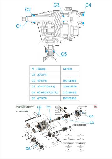

Вот подборка по сальникам раздатки.
По коду Corteco, можно в Existe посмотреть аналоги.

Уходит масло из раздатки через сочленение мкп/раздатка..
Достаточно будет заменить пару сальников С2 (согласно рисунка)?
Сальники оденутся через вал раздатки, проникающий в мкп? этот вал крутится в какую сторону, если смотреть со стороны мкп?
http://s5.uploads.ru/t/RpeJW.jpg
За это отвечает резиновое кольцо, как раз в проточке над этими сальниками...  :flag:
С1, С2 и С3 какую функцию выполняют? С2 возможно поменять через вал раздатки, входящий в мкп?
Про С3 - не понятно, наверное чтобы масло не сосало по трубе к C1...
Поменять можно, скорее вытащить старые будет тяжело...
Хотя при снятой раздатке - скинь крышку, разбери (вторичный остается в корпусе).
Из материалов затраты - герметик при сборке корпуса и крышки...
