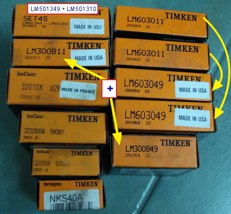

а зачем ?  Вот каталог TIMKEN , вот коллекция подшипников этой раздатки в варианте TIMKEN.
Качайте каталог,находите подшипники и там же есть полные характеристики.
Ссылка
а зачем все это ? Подобрать поштучно ? Я пробовал,только если из США возить - тогда дешевле выйдет,но пересылка дорогая,тяжелые они.

Весь набор покупал в СПб за один визит к продавцам.
Правда аналоги от Koyo, SKF и NSK.
Цена вопроса - около 3,5 т. руб без NKS40 (он стоит от 900-1200).
Не всегда все подшипники надо менять...

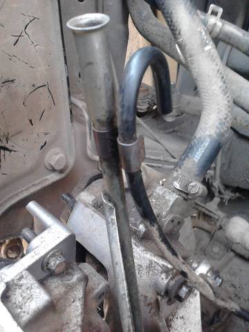

Еще один глупый вопрос:
А что за трубочка еще сверху раздатки выходит? Масло внутри, ОЖ по контуру, а ее какая ее функция?
Воздушка , обязательно должна быть , и чистая , на этих машинах они стоят пластиковые , трубками , что бы вода не попадала , не переделывай на уазовские спускники , чем выше стоит , тем лучше :flag:
Вот я репу себе расчесал конкретно  при первом осмотре - торчит сверху раздатки шланга фигурная и болтается второй конец, а куда бы его присобачить так и не нашел  :crazyfun:
149
К трубке куда щуп вставляется , у самого верха есть железная щтучка , типа хамутика :flag:
150
Вот тут она крепится.
