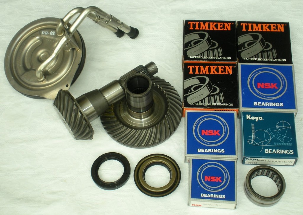

Кста, ребята, мне кажеться для ремкомплекта нормально, т.е. цена вопроса.
ТЫНЦ
http://s2.uploads.ru/7Mkbf.jpg

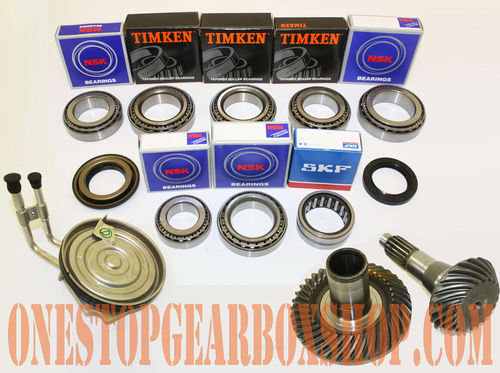

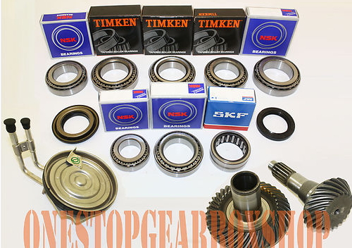

114
ага..только доставки в Россию нет...только по ЮК..хотя возможно списаться с продавцом.....может и отправит..фунтов за 200)))))))))))))))))))
судя по обьему...и тогда цена сразу перестанет радовать((((
Андрею вопрос задайте, может ч/з него и не иак дорого получится...
115
ты купил уже или планируешь?
Нее, случайно наткнулся, мало чтоли, моб кому нибудь пригодиться.
Раньше ради интереса, обратился вопросом продавцам сколько будет доставка ГБЦ в сборе с распредами, по Ройал Маил, отвечали за 50 и 80 фунтов, думаю что не тяжелее оного.
        ибо всякий просящий получает, и ищущий находит, и стучащему отворят©
как то так.
