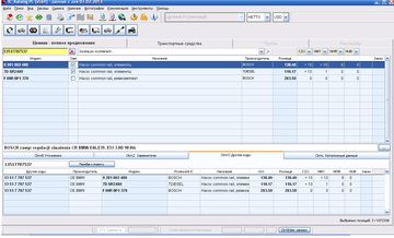

а вот этот не подойдет-0281 002 241.это по бошу-на мерса идет.
или 0281002480-это наш вроде бмвшный.только в 2 раза дешевле.если это он то я наверное куплю сразу и поменяю.все равно коллектор впускной снимать-я прокладки новые купил уже.

110
BMW и его замена
http://s3.uploads.ru/t/b26uC.png
