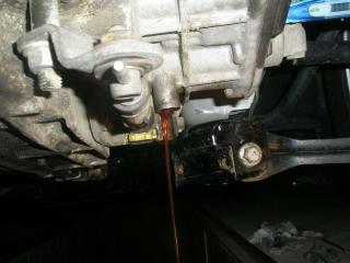

у меня началось еще в ноябре., а уровень у меня по книге проверяется болтомснизу, нет заглушек, видимо другой производитель.

Спасибо, я её пробывал откручивать. Слегка отвинчиваешь, идет масло. Думаю выкрутьть, чтоб лишнее вышло - если уровень превышает?

Я в своем фриле проверял уровень масла, так там не надо пробку откручивать, она резиновая и на ней метки уровня максимум и минимум, я ее просто покручивая достал и все

Если так проверял, то у тебя много жидкости в коробке и она пенница. По твоих описаниях : ( Друзья! У меня беда! Фрил стал в позу и ездить нормально не желает. Не желание заключается в резком переключении передач с 1-2, 2-3,3-4, и при снижении скорости происходит резкое торможение коробкой. Я изучил на форуме все но такой проблемы не встретил, прозвонил все датчики в коробке, все соленоиды, все в поряде, грешу на мозги. Завтра планирую еще проверить датчик положения дросельной заслонки. Местные спецы браться не желают за ремонт. А началось все просто с утра завел тронулся и толчек. А еще после прогрева мотора и коробки, глушу машину, завожу, и при плавной езде особо сильных толчков не наблюдается до первого включения задней скорости или резкой прогазовки до оборотов свыше 2500. Сос плиз хелп ми! ) все сходится пока плавно едиш все в порядке, только даш обороты
жидкость пошла с пузырями воздуха ,сжатие не то, отсюда и толчки. Мой тебе совет проверь нормально уровень!
