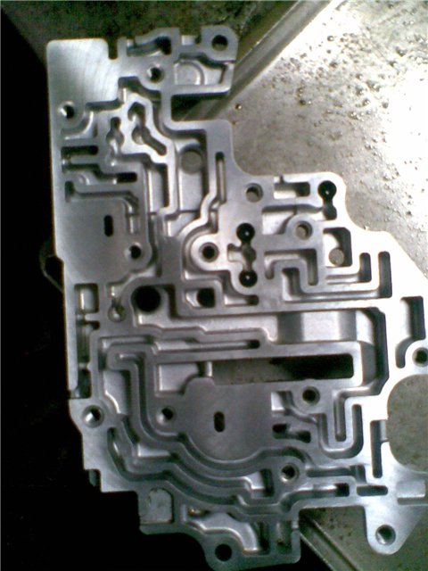

Блин позвонили мне и озадачили такой проблемой. в мозгах какие то 6 шариков. 3 чет есть, короче нужно как это обратно собрать. Ума не приложу, с утра поеду отфоткаю если че коненчо, но я лично по телефону не понял о чем идет речь.

Пришлось съездить на ночь глядя. Суть проблемы оказалась в чем: Гидроблок, с обратной стороны его, более меньшая в размерах крышка, в нутри есть каналы передачь и внутри их металические шарики (как подшипники). так вот их в там в количестве 3 штук, а мест посадок для них вроде как 6. где стояли эти опредилили по выроботке на прокладке. Отсюда вопрос: кто нить его разбирал? видел их? сколько их должно было быть? с него ни че не выпадало точно. Просто сколько их все же должно быть, нет желания два раза его снимать и разбирать. Мб у кого нить чертежики есть по нему? или кто по практике скажет?
без пометок
правильно ли мы их разместили.
Отредактировано Злобный (2011-05-13 09:51:06)

5 передач = 3 шарика (1-2, 3-4, 5). Было бы 4 передачи - 2 шарика. Было б 6 передач - все равно было б 3. Эти блоки почти для всех КПП делает Sonnax - можно им задать вопрос, раньше быстро отвечали.

однако дельная мысль слушай, сам не подумал, спасибо тебе за идею.
Еще бы тока уточнить где они должны стоять, было бы вобще зер гуд.
