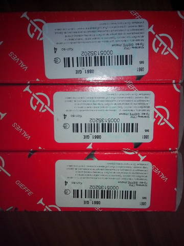

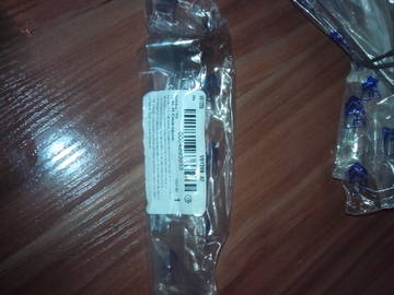

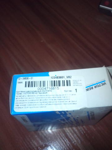

зацените железяки:
болты понятно что не те
http://sb.uploads.ru/t/iSdWl.jpg
сальники распред.валов и коленвала
http://sb.uploads.ru/t/O8LQD.jpg
маслосъемные
http://sa.uploads.ru/t/uSl2m.jpg
клапана
http://sa.uploads.ru/t/LQrea.jpg
http://sa.uploads.ru/t/qCxj8.jpg
выпускная
http://sb.uploads.ru/t/I93lt.jpg
помпа
http://sb.uploads.ru/t/Ge6hu.jpg
сальник коленвала задний
http://sb.uploads.ru/t/r9izT.jpg
http://sc.uploads.ru/t/AGYi2.jpg
http://sb.uploads.ru/t/6zM0H.jpg
рем ГРМ только вот вопрос НА СКОЛЬКО ОН ЗУБЬЕВ 143 ИЛИ 145  мне дали на 145  но жопа чует че надо на 143
http://sb.uploads.ru/t/oeq4K.jpg
http://sc.uploads.ru/t/gqFnR.jpg

Лех, сальники не очень, прокладка ГБЦ не та, нужна многослойная...
Я чей-то не совсем понял... Что тебе мешает в нормальном магазине все заказать... Хотя-бы экзист или автодок...

Рома это вы в городе живете а мне до Калуги 140км до Брянска 110км и каждый раз мотаться не то чтобы желания нет, а возможности.Заказывали в чем могли!а че ваще все говно?
208
Так каждый раз не надо... Раз заказал и забрал... Либо кто из ребят помогут...
Прокладка. ГБЦ(если не хочешь лезть опять) нужна нормальная...
С болтами ничего не понял, Элринг сам изготовитель -хрень...
Оставляй все как есть кроме прокладки....  Viktor Reinz нужен, многослойная... Вечером номер скину...
