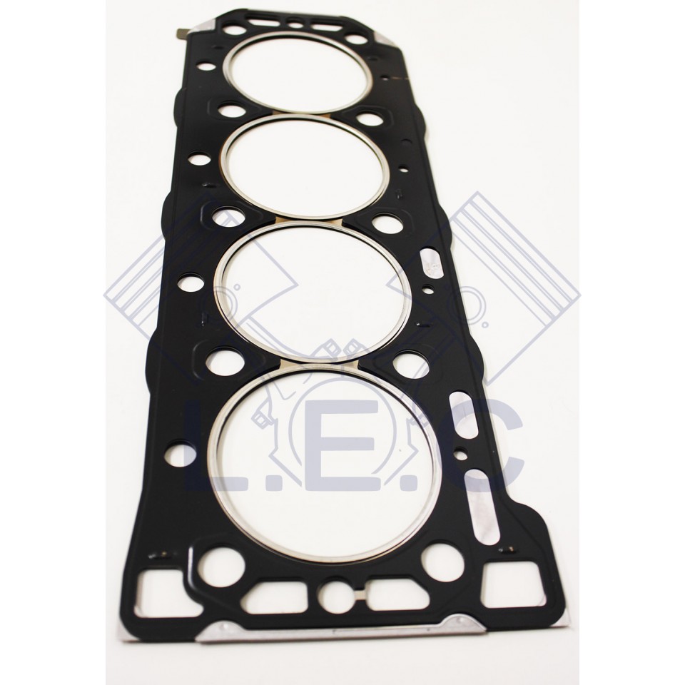

На Reiz-е менял, были..
На обеих были металлическик кольца по гильзам-точно, на стальном листе нарисованы-иначе не скажешь-блестящие окружности...Вот блин, я ж по идее должен штуцера  в муфту тут найти-как меня в прокладки то занесло...Хрен мне штуцера-я понял...Дождемся консенсуса...
Отредактировано dmb (2014-04-09 15:35:09)
152
На Reiz-е менял, были...
нну значит есть  и такие..и такие...хрен с ними))))
хотя щас смтрю фото прокладок млс- там выштамповка на прилегании гильзы..а не кольцо...и на свою когда головки вешал -не было там колец на прокладках точно..три слоя и усе...

Дим привет.
в тех что я держал в руках -не было колец вокруг гильз...
в тех которых я ставил на фрил они были, и я сталкивался с двумя видами который раньше говорил.
да и смысл? железо - железом обворачивать..а куда оно продавливаться будет ?

и где слабое звено? если только доп прокладка ..именуемая фанатами ШИМОМ не мягче по твердости  основных листов прокладки?
запятая?
Отредактировано d2ima (2014-04-09 14:57:36)
155
слабое звено в первом случае ето люминь ГБЦ. его нада защищать при высоких температурах от деформации от уплотнительных колец
гильза - сталь
кольцо - сталь
ГБЦ - люминь
во втором случае, ШИМ защищает тело ГБЦ (люминь) от уплотнительных колец.
гильза - сталь
кольцо - сталь
ШИМ - сталь
ГБЦ - люминь

нну если быть совсем точными -
то
гильза - это чугун
материал слоев МЛС    -это  состав  из двух до пяти листов пружинной, соотв., улеродистой стали, сложенных в многослойное стальное уплотнение ГБЦ.....
нафуя там ЕЩЕ какой то шим..и как по физике он спасает люминь головы...КААК?
увеличивает теплопередачу от гильзы к голове вследствии более плотного прилегания к поверхностям  с повышенной шероховатостью???  имхо очень незначительно и маловероятно..
если только он не мягче чем основные слои прокладки?
есть прокладка..есть определенный момент затяжки..чего велик лепить...нихрена она не спасет ни отчего ...
Отредактировано d2ima (2014-04-09 15:24:01)

молча - это бред...ты физику процесса опиши..я спросил - как и почему?
просто потому что ты так хочешь?
гильза - ЧУГУН
прокладка -несколько слоев стального листа. и , заметь, в моих прокладках МЛС нет никаких колец , дополнительно уплотняющих пару гильза - голова
голова-алюминий
с такими данными ездят сейчас практически ВСЕ новые  автомобили.....почему их ниипет никакой шим?

я НЕ видел млс прокладок с дополнительными кольцами уплотнения гильза-голова и считаю это глупостью...
там нет дополнительных колец, есть одна, единственная. в звене гильза-кольцо-ШИМ-ГБЦ
как нибудь выложу фото  прокладки с указанием уплотнительных колец и других прелестей для публики (Руле3333 отправил уже)

..с ощущением полной шняги происходящего поехал на работу...
:D
ни на одной не нашел дополнительного обвальцовочного кольца в месте сжатия гильзы-голова..просто слои металла и полимер для уплотнения...
плохо искал
http://sa.uploads.ru/pHlG4.jpg
