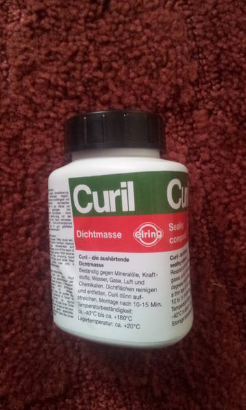

Далее разобрав коробку с запчастями нашел два герметика. Поставщик сказал один для поддона, второй для пастели распредвалов. Который в тюбике VICTOR REINZ я так понял, что для поддона, а который в банке Curil для пастели распредвалов, однако изучив инструкции нигде не встретил заветного слова " анаэробный " :no: http://sa.uploads.ru/t/EQpSO.jpg
http://sa.uploads.ru/t/4CIhd.jpg
http://sa.uploads.ru/t/HFvp9.jpg
http://sa.uploads.ru/t/qCpS2.jpg
Я читал про герметик локтайт, но заказать решил в одном месте.

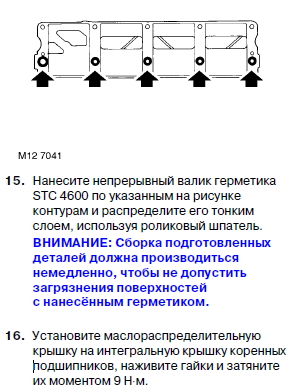

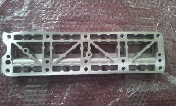

Еще вопрос на какой герметик садим масляную рампу
http://sa.uploads.ru/t/uW2Vh.jpg
http://sa.uploads.ru/t/h27gH.jpg
И болты ГБЦ тянем моментом :
http://sa.uploads.ru/t/D5W9F.jpg
http://sa.uploads.ru/t/I2dw9.jpg
Как писал KVK.
Жду указаний.
Ставь все на Reinzosil... я по крайней ставил так, и не на одном Фриле. Все отлично...

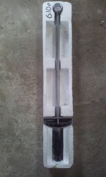

Вот еще вопрос. Вчера когда тянул поршня моментом 20 ньютонов, очень тяжело ловить момент затяжки моим ключом. Кто нибудь таким тянул болты ГБЦ? Я так понимаю, что ошибка в затяжке приводит к необратимым последствиям.
http://sa.uploads.ru/t/BMTVP.jpg
http://sa.uploads.ru/t/qvMEV.jpg
Я таким тянул 3 года назад, проблем пока не видел.
Jonny написал(а):
Кто нибудь таким тянул болты ГБЦ? .
Пойдет и такой, если другого нет... :yep:
не забудь болты маслом смазать. они и так хлюпенькие, еще "потянуть" не хватало.

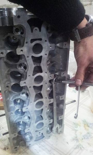

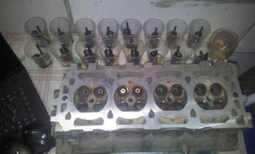

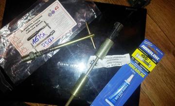

Сегодня рассухарил клапана. Спец. инструмент крепил как на фото + оправка из пластиковой бутылки в колодец, чтоб не покорябать. Притирка обломилась, в связи с отсутствием спец. инструмента для притирка и замены маслосъемных сальников.
http://sa.uploads.ru/t/fDrv9.jpg
http://sa.uploads.ru/t/Zvdb0.jpg

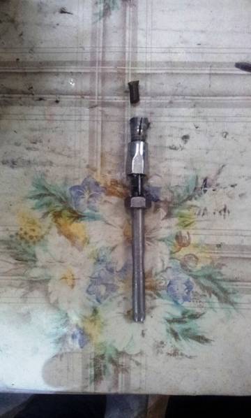

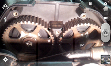

В связи с предстоящей установкой ремня грм прочитав соответствующие ветки собрал оптимальный комплект постов которые помогут правильно произвести замену. А именно:
http://sa.uploads.ru/t/HbAvW.jpg
http://sa.uploads.ru/t/BAmGk.jpg
http://sa.uploads.ru/t/nNzx6.jpg

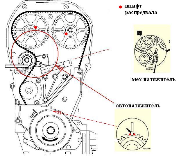

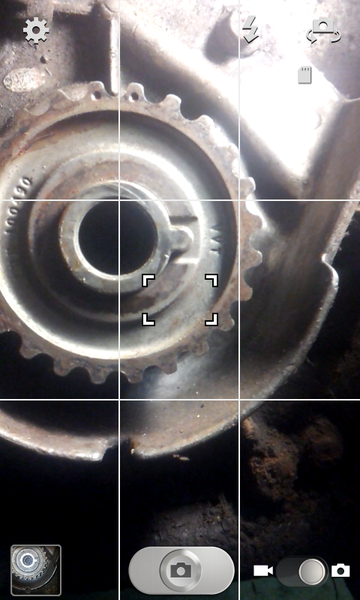

Что значит: по приливу маслонасоса, как сделать?
http://sa.uploads.ru/t/A19H6.jpg
http://sa.uploads.ru/t/30D6J.png
Метка на коленвале стоит так.

При замене ремня еще необходимо провернуть коленвал 2 раза, чтобы проверить правильность установки ремня и нет ли наскока поршней на клапана , если ркмень поставлен не правильно.

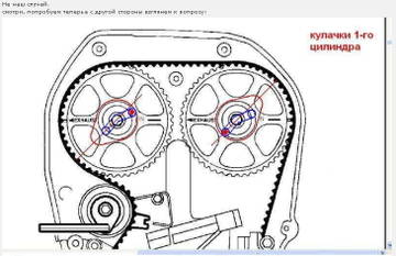

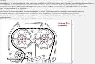

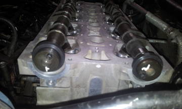

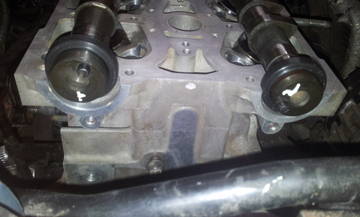

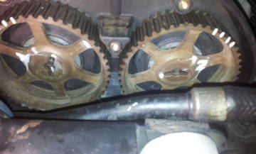

Накинул звезды и удивился. Не такую картину я ожидал увидеть. Если начну подгонять по меткам звезды, то собьются фазу газораспределения.http://sa.uploads.ru/t/TxMBy.jpg
http://sa.uploads.ru/t/rNCRV.jpg
http://sa.uploads.ru/t/jZo8t.jpg
Подкрутил распредвалы, вроде жизнь наладилась. Кулачки стоят как на картинки.
