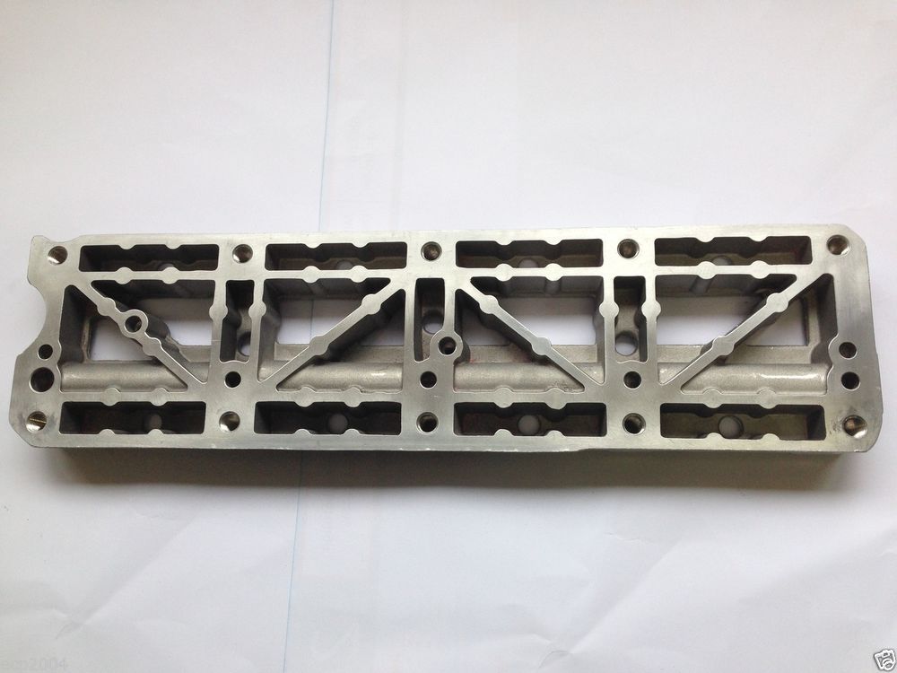

igor1962 написал(а):
Может быть кто ставил эту прокладку LCN000140L(?)
LCN000140L - это ВООБЩЕ крышка постели коленвала.
Сама прокладка гбц - LVB500190
Может быть кто ставил эту прокладку LCN000140L(?).
это усиленный маслораспределитель нового образца (масляная рампа или oil rail), многие из наших поменяли маслораспределитель старого образца  на него , в том числе я.

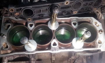

Привет всем. Произошла неприятная ситуация. Вышел из машины и не выключил кондицианер – пришел минут через 20 машина работает ровно, глядь на стрелку температуры, а она в красной зоне, выключаю кондей – включаю печку на всю, а из ней естественно прохладный бриз дует. Делать нечего глушу машину, тащу в гараж, читаю форум, разбираю ГБЦ. Вроде все ясно и понятно, однако если ГБЦ можно опресовать на предмет трещин, то как быть с блоком, кольцами, поршнями как это проверить.Гильзы и поршня от руки не болтаются Если не сложно ткните носом, где можно это посмотреть, а то голова от прочитанного пухнет. На данном этапе, голова снята, завтра буду снимать поддон, т.к. планирую замену масляной магистрали. Еще нюанс антифриз слился с радиатора чистым, в блоке вроде тоже без масла. А вот масло когда сливал, там весь антифриз и оказался, как просветите он туда попал. Решил написать в эту тему, т.к. в основном работа пока остановилась на снятии ГБЦ.
Отредактировано Jonny (2014-09-26 12:34:59)
Попал он туда через прокладку ГБЦ когда ты движок перегрел...
Голову на опрессовку, промер, и возможно шлифовку (процентов 90)...
Блок обычно не опресовывается, но если есть подозрения, "ванны" под движки есть в нормальных мастарских по движкам...

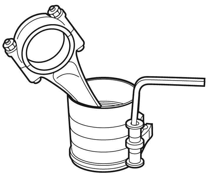

Подскажите, научите, дайте ссылочку по руководству, какой нужен спец инструмент, чтобы заправить кольца с поршнем в блок
такой:
http://sa.uploads.ru/JTAmW.jpg

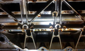

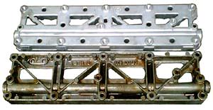

и еще:
я вижу что у тебя масляная рампа старого образца, если есть возможность, то поменяй на усиленной...
смотри:
http://sa.uploads.ru/9gmSL.jpg
http://sa.uploads.ru/O0WrZ.jpg

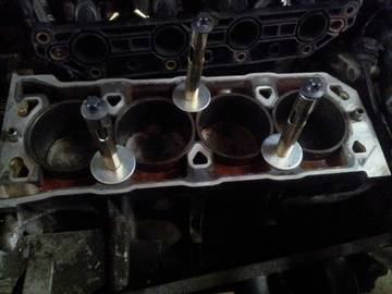

Подготовился к изъятию поршней. Закрепил гильзы при помощи обрезанных кусков металлопластиковых труб, шайбочек и гаечек. Заказал кольца Гетс. Кстати кольца по каталогу идут двух размеров 0,80 и 0,85 как ремонтные o.O Но Гетс идут 0,80. Их и взял. Пока все.

Ставлю кольца. На маслосъемных отсутствуют метки. Получается без разницы какой стороной вверх?
ничего страшного, я ставил тожы не было.
главное разность ориентации замка на 120 гр.
и еще кое что, компрессионные кольцы должны сидеть свободно и ходить без каких либо затруднении.
