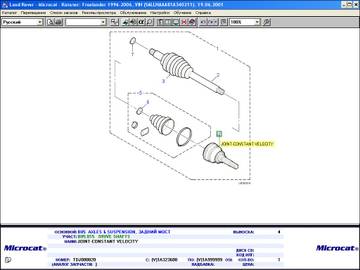

а номерок задней левой гранаты неподкинет ни кто.а то что то поглядел получается на зад дороже чем на перед
376
Если ты про наружный ШРУС, то TDJ000020.
377
Ну да .а что ж такая цена дикая.с чем связано :confused:

Самоделкин
номер шруса как бы не совсем верен , вина надо а то можно за 40,00 евро купить
379
Дык, это, я как бы по Микрокату ориентировался :dontknow:  :hobo:
380
Андрей привет , а вообще по этому триподу можно определиться в сборе???
глянте пожалуйста
http://s2.uploads.ru/t/QqZER.jpg
383
Ребят глянте пожалуйста.вин SALLNAAA81A340211.Появился люфт.Что когда трогаешся с гаража аж слышно.как гранатата стук производит.думал колодки -а нет граната люфти
Вин как вин , а почему решил , что граната люфтит ???
384
Dimon Popoff
да все верно по вин,у код твой верный , но там еще есть вариант на машину которая до 2000 года код TDJ100470
ставится без проблем система абс по другому сделана до 2000 и после 2000 года мы уже денисом -геологом проходили это
до 2000 года шрус с кольцом абс , после без него
думаю ставится очень легко а кольцо абс не мешает
