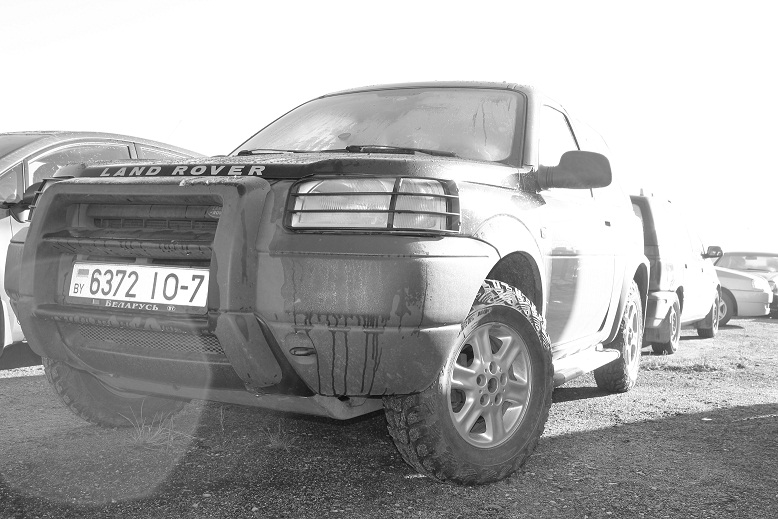

shato написал(а):
Алексей, дружище, выложи фото своего фрила, чтобы колесики было видно, а?!
http://s2.uploads.ru/8U9aF.jpg
393
Прикольные галоши!  :cool:
От таких трансмиссия в целом не пострадает, шруз тем более, это не самое слабое место.
394
:yep: Согласен на все 100 , не колеса.
