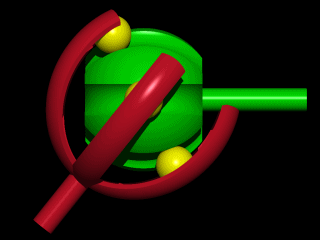

http://upload.wikimedia.org/wikipedia/commons/3/3a/Simple_CV_Joint_animated.gif
Нашел тут пару ссылок (ru.wikipedia.org/wiki/Шрус, Форум маздоводов) касаемо шрусов, после прочтения второй возник такой вопрос:
Какие все-таки смазки используются в наших полуосях в наружном и внутреннем шрусах?
Правда ли, что во внутреннем должна быть обычная смазка?
(А то мне кажется, что у меня слишком мало смазки внутри пыльника одного из внутренних шрусов, а в основном все выдавлено наружу...)
Хорошая картиночка! Жаль не все варианты ШРУСов она демонстрирует  :dontknow:

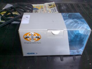

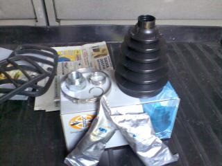

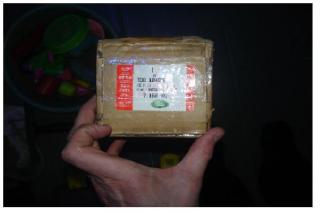

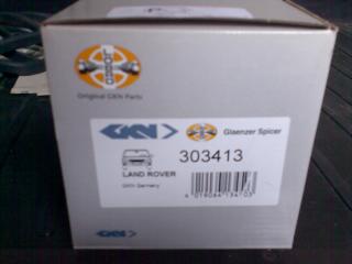

Так конечно последние сообщения в данной теме были давно но все равно скину ссылку по своему ремонту, вод код и коробка от моей гранаты, брать кстати мне пришлось ее в сборе вместе с полуосью и внешней гранатой когда мне же нужна была лиш только внутрення, заказал, пришло, сказали что внутрення так и идет с полуосью, по отдельности нету, привозили друзья по автозапчастям они уже много лет все мои и машины друзей снабжают запчастями иногда и выручали сильно вот с авиа перелетом (1500 р.) через 10 дней она была у меня ценник с их слов по блату 27 000 в сборе оригинал.
старую гранату: наружнюю открутили, внутреннюю выдернули, новую поставили итого по времени 40 минут на все про все ушло, она была в смазке набитой как нужно, с хомутами и т.д. правда одно но на пыльниках значек был перевернутой восьмерки, я такое видел где то на штучных пыльниках.
кто нить брал такое я уточнить по цене хотел не дорого ли?  :flag:

TDB104980- полуось в комплекте с  обоими шрусами цена в англии оригинала 311 фунтов , учитывая скорость и отдаленность  27к.руб наверное недорого , в принципе я в будущем могу предложить полуось неоригинал за 160 евро + доставка
