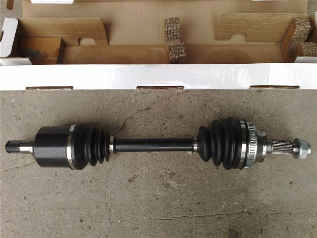

Коллеги! хелп ми!!! Казется все прочел о ШРУСах и окончательно запутался. Предложили сегодня ШРУС, внешний и внутренний с полуосью за все хотят 152 евро. У меня пока "тьфу три раза" но всякое бывает. Вот и вопрос: Таки это дорого? Фото прилагаю :dontknow:
http://i076.radikal.ru/1005/92/fd3bd3975702.jpg

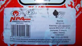

А вот его этикетка:
http://i062.radikal.ru/1005/4e/6e36f5f4fe5b.jpg
Да, вот еще - На фото ШРУС передний, но как мне кажется, внешняя граната переднего ШРУСа очень похожа на внешнюю гранату заднего ШРУСа. Мне прально кажется?
Дешево, в exist самый дешевый 12тыс. рубликов
Совершенно верно, все четыре наружных ШРУСа одинаковы.
Ага, главное, чтоб от бензиновой версии были. У дизелей - разные.
:flag: Всем спасибо, буду брать.
152 евро за целый привод (судя по фото) это отлично.  :)

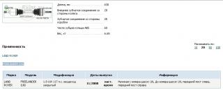

В чем разница между приводом TDB000500 и TDB000360 ?
В цене :) Что конкретно подходит, надо смотреть по VIN (см. "разделитель" на картинке). TDB000500 скорее всего для машин с вентилируемыми тормозными дисками :dontknow:
По vin (SALLNAAA84A431522) пробивается TDB000500, но в магазинах есть только TDB000360. Возможно ли поставить в таком случае TDB000360.
ps: диски вентилируемые.
Отредактировано Liquidcolours (2011-04-08 04:07:18)
Боюсь - конкретной разницы не подскажет никто.  :dontknow:

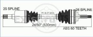

По коду RV-8-27-302A как аналоги бьются и TDB000360, и TDB000500.
Размеры RV-8-27-302A на картинке. Смотри сам, такой у тебя или нет?
Может быть, дело в разнице АБС? На поздних моделях вроде нет зубчатого кольца, датчик АБС читает с подшипника ступицы... :dontknow:

Заменил вчера пыльник.
Поставил Нивовский. Купил набор maid in Germany в котором помимо пыльника из хорошей мягкой, эластичной резины были: два хомута, смазка и гайка ступицы. В общем гайку в "заначку" т.к. диаметр разный. Хомуты в помойку, т.к. качество плохое ( поставил винтовые- нигде не цепляют).Смазку по назначению :rofl:
Цена 350р.
