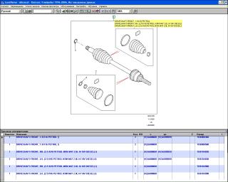

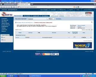

Сразу как начал ездить обратил внимание на мерзкое клацанье, когда при страгивании резковато бросишь сцепление. Ну ездил себе ни кого не трогал ни куда не лазил, пока не застучала стойка стабилизатора. Покачал полуоси и вот тебе бабушка привет! Левая передняя имеет ощутимый люфт, по мимо осевого еще и радиальный, и именно  со стороны коробки. Пыльники целые. Задним ходом едешь тоже звучок еще тот, типа как на Ниве или классике. Суди по информации тут, мне нужен привод с внутренним шрусом под номером TDB000500 (вин 2А000000). на Экзисте такой вал Bearmach стоит 6856 р.
Вибраций нет, гула-скрипа-стука тоже нет. Как нет и Экзиста в Казахстане  :angry: , вот собираюсь ехать в Оренбург 1300 км и там покупать (ну по пути к теще заеду заодно  :crazyfun: ). Думаю раз 2500 проехал то и 1300 проеду.
Кто нибудь меня поправит по коду детали? Это именно то, что мне нужно? а то тут писали про вентилируемые диски, у меня простые.
Да то что нужно.

Я что то думал вентилируемые диски это с отверстиями на самом диске, видел где то такие или приснилось может. У нас вентилируемые как на картинке?
99

совсем запутался, какой номер левого переднего привода для 1.8 2002 г. вроде по микрокату TDB 000500 для 2.5 и дизелей. а TDB000360 по вину не катит!
с меня правда еще тот юзер микроката. Гуру подскажите поточнее какой мне привод подходит? мой вин SALLNAAA82A397711, абс без зубчатки. я верю в ваше благородство!  :question:
Всем привет
По МИКРОКАТУ
102

Liquidcolours написал(а):
В чем разница между приводом TDB000500 и TDB000360 ?
для машин  1,8 как у Геолога
до 2000 года все понятно ,
а 2000 года по конец 2001 - TDB000360 Привод в сборе
с 2002 года - TDB000500 привод в сборе
вопрос почему ?
1. поворотный кулак (ступица ) RUB101512 идет от рождения до конца 2001 года (левой стороны )
но в него ставили ступичные подшипники
-от рождения до 2000 года -ANR5861
с 2000 до конца  2001 магнитный  -RFC000010
2.поворотный кулак (ступица ) с 2002 года RUB000050
со ступичным подшипником магнитным RFC000010
3.раздатка как известно одинаковая всех годов для 1,8
4.АБС блок
до 2000года другой как известно
с 2000 до конца 2001 -SRB000111
с 2002 года - SRB000210
5.коды АБС датчиков я тоже нашел они другие( но каталог их не бьет )
2000-2001
и с 2002 года
вывод такой ( я не уверен на 100 % ) привода одинаковые , разница в абс,е , точнее думаю в абс кольцах или их отсутствии
вместо TDB000500  можно поставит TDR000360  , т.к разница в цене ощутима 100 евро против 280 евро
