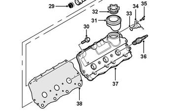

Народ есть вопрос вот тут. Может кто у себя проверить?
460
elekKZ написал(а):
есть вопрос
А ты посмотри на картинку и подумай - откуда здесь взяться маслу? В прокладке есть 4 отверстия (внизу) через которые масло стекает при заливке, а при работе движка через них выходят картерные газы. Значит только в составе картерных газов. А много масла в них может быть при плохих кольцах, прорыве выхлопных газов в картерное пространство. Так что радуйся тому, что у тебя там сухо. Всё замечательно, не переживай. Обычно в моторах через заливную горловину видны распредвалы, и если там сухо - беда. В наших моторах распредвалы отделены от крышки прокладкой, и там сухо, что сильно смущает.
http://sf.uploads.ru/t/U6AaJ.jpg
461
Спасибо за науку. Я то привык - ещё до ремонта, что когда откручиваешь масло заливную пробку, то наблюдаешь масло - а тут сухо - отсюда вопрос и возник.
