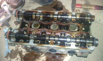

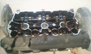

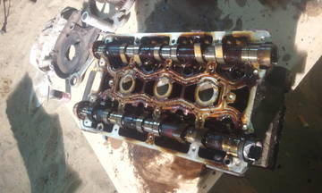

Пришла и моя очередь))) Проблемы - уходила ОЖ, высокий расход бензина ( около 18 л/на сотку при спокойной манере езды, раньше такого не было), масло жрал ну и ремни ГРМ надо было поменять.
Разобрал первую башку, увидел порванный шланг ОЖ,но думаю не из за него. Были другие симптомы. начал разбирать дальше, и бах)) сломал на хер первичный распредвал ( тот, на котором стоит звезда ГРМ связанная с помпойЮ коленвалом и звездой ГРМ с другой башки)... Отколол кусок от шейки, куда сажается звездочка ГРМ, плюс когда рассухаривал  вылетели пара сухарей в неизведанном направлении...
Клапана живые, но места прилегания на ощупь шершавые ( компрессия была на двух  цилиндрах 8,5) притирать буду обязательно.
Вопросы-
1. Вал 100 % под замену?? Или можно поменять их местами ( первичный вал со вторичным)??? на вторичном распредвалу стоит с одной стороны заглушка.
2. Если под замену... Парни как можно получить его в краткие строки??
3. Сухари подходят от каких нибудь других авто????
прикладываю фотки... И кстати... год назад заливал присадки ХАДО в движок. Грязи в башке практически нет, несмотря на пробег 190000. До меня глубоко сомневаюсь что кто то движок ремонтировал.

Ремонт распредвалов   поверхность для сальника вроде не задета. Попробую по ссылке посмотреть
402
По РВ свяжись по почте с:
Алексей MG-ROVER parts
почта    mg-rover@mail.ru
валы НОВЫЕ, не знаю как сейчас а прошлый год брал у них по 6 рублей

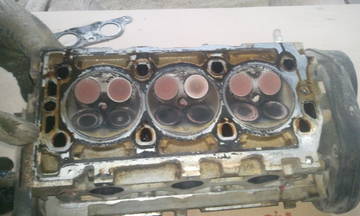

Вот такие у меня клапана http://sd.uploads.ru/t/Yfrxb.jpg
выпускные, покрытые какой то хренью.
411
втулки направляющие проверь
412
Вроде клапана не бултыхаются, плотно во втулках сидят.
413
Нормальные клапана, с выпускных нагар почистишь, притрешь и все будет ОК

....не лей больше 95й....пожалей клапана и мотор
( смотрим фото клапана выпуска красного цвета)
... масло льешь - плохое короче))))),либо жрет его у тя как бык-помои
(смотрим фото головы в скрытых полостях-чернее ночи)
...вал меняй
..сухари бу есть
418
Дим)) привет дружище. На счет масла, лью тотал 5W-40. На счет того что черные вижу, но я думаю движок походу до меня не вскрывали и маслосъемные кольца задубевшие, в руках крошаться. Новые поставил.. Далее... 95 бензин никогда не лил... лил бензин ОПТАН и все....ну скажем)) месяца4 назад баловался присадками к бензину... вот наверное от этого.
Далее на счет распредвала... есть у меня один товарищч с золотыми руками.... для начала попробуем исправить косяк... ну а потом если не понравиться мне буду искать. Кольца уже оплатил в екзисте. 40р/шт. во вторник привезут, как раз к этой поре и вал будет готов...
419
распред меняй!рискуешь загнуть клапана в случае обрыва.
420
Парни, доброго дня. Вопрос к спецам. Вот отлетел у меня кусок шейки с распредвала ( заштрихованная часть) а если я профрезерую на 180 градусов еще один паз и туда воткну звездочку. И когда метки ГРМ буду выставлять соответсвенно смещу саму звездочку на 180 градусов. как думаете так покатит??
http://sd.uploads.ru/t/8xWDy.jpg
http://sd.uploads.ru/t/ytGdl.png
