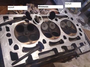

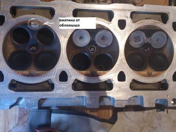

Всем привет, у меня такая проблема тёк антифриз в масло, нашёл "мастера" который согласился устранить проблему, снял головки заменил прокладки всю эмульсию вычистил, всё собрал воедино. Через 600 км двигатель заклинил. Я решил сам попробовать, снял головки в левой голове, в первом цилиндре лежал обломанный клапан, упёрся в головку и в поршень, гильза лопнула. Работаю в гаражных условиях без ямы. Подскажите пожалуйста варианты и последовательность снятия двигателя.

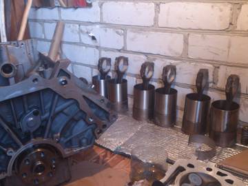

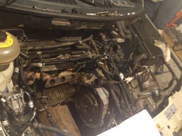

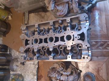

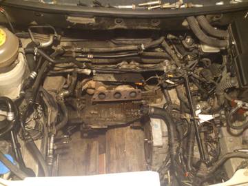

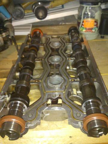

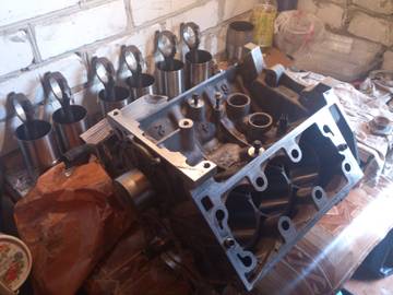

всем спасибо за помощь, запчасти пришли всё заклеил начал потихонечку собирать вот только проблемма возникла с установкой ремня ГРМ там вроде какой то ключ нужен
http://s3.uploads.ru/t/641Uc.jpg
http://s2.uploads.ru/t/DlGEu.jpg
http://s2.uploads.ru/t/xYRKL.jpg
http://s3.uploads.ru/t/gh3MN.jpg
http://s2.uploads.ru/t/Io6cM.jpg
http://s3.uploads.ru/t/1kIux.jpg
http://s2.uploads.ru/t/FjN9y.jpg
http://s3.uploads.ru/t/qHvUj.jpg
http://s3.uploads.ru/t/ne8ZP.jpg
http://s3.uploads.ru/t/WvfBh.jpg
до боли знакомая картина...
