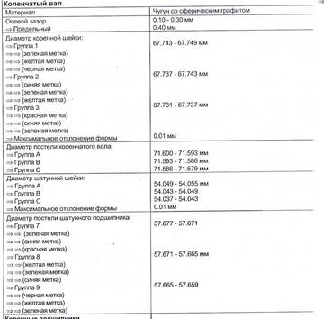

Ksunik написал(а):
Привет форумчане! Подскажите пожалуйста какие мне нужно подобрать вкладыши коренные и шатунные:
Для коренных вкладышей подходит класс 3 размеры 67,731-67,737 мм.
Для шатунных вкладышей подходит класс А 54,049-54,055 мм.
В магазине на заказ узнавала, что у них коренные и шатунные вкладыши делятся по цвету.  5 цветов (синий, зеленый, красный, желтый, черный). Подскажите какой мне нужен цвет.

только нафига они нужны? оригинальные то..??
на всякий случай..группы в стандарте по киа
0K9YV11SG0
0K9YV11SG1
0K9YV11SG2
0K9YV11SG3
0K9YV11SG4
0K9YV11SE0
0K9YV11SE1
0K9YV11SE2
0K9YV11SE3
0K9YV11SE4
дерзайте.....цифр много..но и вопрос стоит этого :O

152
Дима, объясни мне не грамотному таблицу. Группа 1 может быть с разными цветовыми метками?
153
На самом деле для нас ..просто юзеров...эти цвета не имеют никакого значения.....они лишь говорят о том что в производстве был применен  метод селективной сборки..позволяющий с максимальной точностью и зазорами в пределах рабочих собрать группу коленвал-блок и коленвал - шатун с помощью естественно вкладыша))
разбег в группе  6!!!!!! тысячных миллиметра..поделите их на три и поймите никчемность этих цифр )))
так что..как то так....
зазор по корням например в пределах 0,02-0,06  то есть на порядок! выше
опять же в контексте возникает вопрос - как воткнуть  на замену новый стандарт вместо старого????????
.....две русских буквы с точки зрения микрометра)))  Х и З   :D
по уму надо брать самый толстый вкладыш в стадарте независимо от размера группы....убрать лишнее..если оно и будет ..можно всегда...а вот добавть можно только покупкой  следующего комплекта :insane:

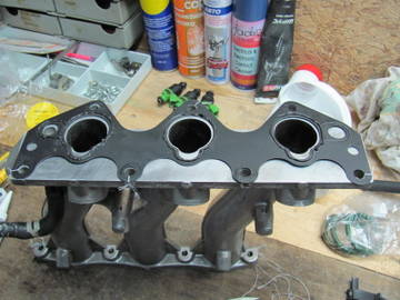

Ещё добавлю к своему отчёту (Пост 113). Трубки вентиляции со временем пересыхают, становятся хрупкие. Короче, обломился кончик на трубке LLH102820L. Я взял кусочек трубки от телескопической антенны приёмника, в тугую вставил внутрь обломков - будет жить. Трубка очень тонкостенная, внутренний диаметр практически не изменила.
http://s3.uploads.ru/t/Gpa24.jpg
http://s3.uploads.ru/t/l2W15.jpg
http://s3.uploads.ru/t/XABOy.jpg

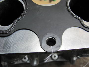

При установке коллекторов есть одна мучительная операция - установка прокладок. А если ещё прокладка промазана герметиком с обоих сторон, то и 4 рук не хватает. Я делаю очень просто - привязываю прокладку к коллектору тонкой ниткой прямо через крепёжные отверстия. Нитка хорошо удерживает прокладку и никак не влияет на дальнейшую герметичность.
http://s3.uploads.ru/t/6fJIj.jpg
http://s2.uploads.ru/t/pKZHl.jpg
