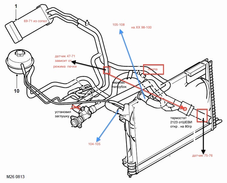

С теплозатвором все понятно-постоянно приоткрыт большой круг-отсюда и непрогрев. Я не про это. Для зимы сейчас все отлично-в отборе тепла и в увеличении скорости
работает электропомпа(падение температуры после печного радиатора), а летом надо заставить ее работать тоже в импульсном режиме .Датчик ее включения уже не
срабатывает(нет падения температуры  до 76 гр. на датчике ее включения)А охладить до этой температуры параллельный контур-поставить доп.печной радиатор именно
до датчика(типа включили вентилятор печки) или впереди или внизу и сзади  параллельно грелке раздатки(тоже неплохой отбор ветром)
Мысль примерно такая,но пока без расчетов.

Чтоб понятней было вот та схема ,которую я раньше удалил
http://s2.uploads.ru/dJglp.jpg

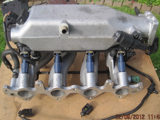

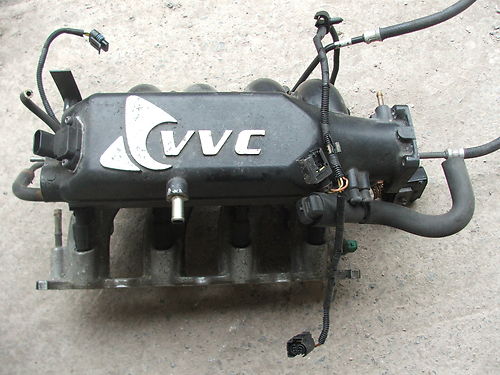

rule3333 написал(а):
а коллектор нужен алюминевый либо с ввц , либо с 200 ровера до 1993 года
Андрей, подскажи с какого ВВЦ нужен коллектор, тот который 145 или который 160.. если не затруднит, то с картинками..
Покажи, если есть возможность, как выглядит коллектор Ровера до 1993 г..
а коллектор нужен алюминевый либо с ввц , либо с 200 ровера до 1993 года - но где их набрать столько
Андрей привет.
вот это ты имел ввиду?
т.е. увеличиваем теплоемкость сопряженных элементов?
Или коллекторы различаются по годам выпуска?
109
Denver
на ссылке ерсай дал он такой только мгзр160 , мгф160 - очень редко найти можно , цена 80 евро за б.у , у меня скоро придет на детали такой ,
и еще 1 один есть,
со старого 200 -очень редко даже у нас не бывает и фото не знаю где взять
Andrei privet.
vot etot chtoli
http://s3.uploads.ru/cOKBh.jpg
