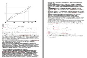

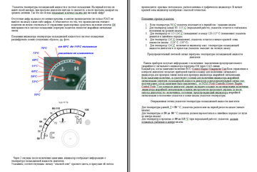

Ну вот, поскольку нет желающих ответить мне на вопрос - отвечу сам, может и ещё кому интересно. Это информация не конкретно по Фрилу, а по двигателям с системой охлаждения под давлением и с охлаждающей жидкостью на основе этиленгликоля или пропиленгликоля. Также хорошо объясняется алгоритм работы указателя температуры.
http://s2.uploads.ru/t/O4aGC.png
http://s2.uploads.ru/t/Jeo6S.jpg
Так что те, кто контролирует температуру по БК могут не пугаться аж до 120 градусов (ну может быть чуть-чуть туда-сюда - в зависимости от модели).

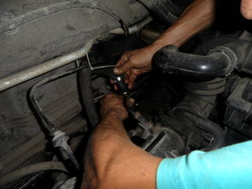

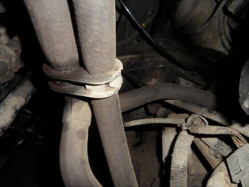

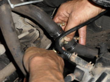

Народ, не_наю в ту ли тему вле_ но мож кому будет интересно. Прохудился патрубок печки.http://s5.uploads.ru/t/GZoF2.jpg какра_ в том месте где одевается хомут удерживающий патрубки меж собой. Дабы не терять времени даром был выреа_н кусок - http://s4.uploads.ru/t/VPiCo.jpg
и в место него вставлен тройник с системы охлаждения га_ели, сел как родной http://s4.uploads.ru/t/QOake.jpg
http://s4.uploads.ru/t/4nJce.jpg
Вот как то так...., может кому то поможет сэкономить время.

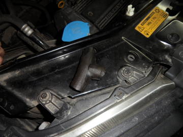

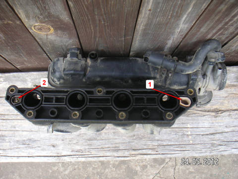

Посмотрел сегодня коллектор, состояние этих заглушек отстой.
Если с позицией 1 понятно, глушить, то вот про позицию 2 ничего не нашел. Хотя где то было на форуме об этом шарике. Так что с ним делать? может тоже заглушить к херам?
http://s4.uploads.ru/t/l6Y3v.jpg
169
Я тоже снял впускной коллектор.
поз. 2 тоже стоит шарик, так зачем его снимать?
поз.1 заглушка.

Там выламывает перегородки и течет антифриз. Почитал буду искать аллюминевый коллектор. Но сейчас если заглушу шарик совсем, ничего плохого не сотворю?

Да я же написал выше, что текло там в 4й цилиндр. Ну а первый чем лучше? также потечь может. Ну писал где то KVK про этот шарик, не могу найти.

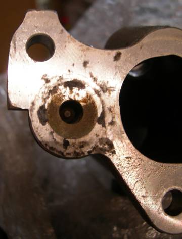

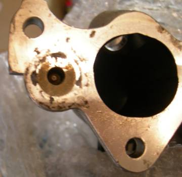

когда двигатель работает на максимальных тепловых нагрузках , то есть прималых оборотах с максимальной нагрузкой, над сводом цилиндра начинает вскипать ОЖ, и оный шарик с трубкой отводит пар кратчайшим путем в расширительный бачек, тем самым не дает образовываться паровой пробки над цилиндрами.

на люмовом коллектое тож есть.. в гараже завтра гляну на него..

На люмовом коллекторе от ввц шарика нет.. там другая система.. стерженек..
вот.. как смог..
http://s4.uploads.ru/t/ysVFO.jpg
http://s4.uploads.ru/t/Sd5Pp.jpg
