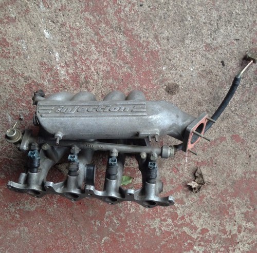

Вот такой ещё попадался раритет...
Может выделим отдельную тему о коллекторах???

VVC- двигатель стоял только  на мгзр160 с 1999 по 2005 год и МГФ с .... по .... еще был на ровер 25 1,8 ВВЦ -но редкий вариант , бывает с надписью бывает без

Еще вопрос , щас смотрел прокладки вп . коллектора , есть разные , металлические , резиновые , каустик , а какая лучше . кто что ставил ???

да такой , но смотрю он не пойдет на фриландер у него нет места под д.х.х , так что вариант от ввц остался ,
