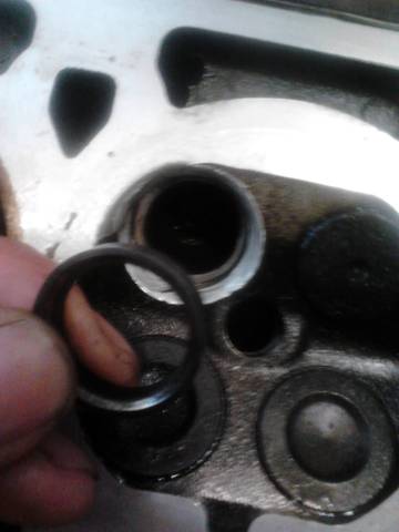

Ну начнем господа доламывать мое авто :angry:
Разобрал почти все , осталось голову домой припереть , надеюсь сил хватит.
На третьем цилиндре упал гидрик выпускного клапана , совсем не торчит , пока не рассухарил , вот и думаю чему кирдык , клапану или пружинкам , сам гидрик крутится легко , не закусило , вот такие дела :dontknow:
554
Ну и где доктор наук.
Снял голову , похоже вышебло седло клапана :mad:
Советы :writing:
555
как?чем?фото?
556

Гидрик не фотал , он просто сидел ниже , когда снял голову сразу увидел , что как будто клапан открыт.
Вот седло и посадочное место.
http://s2.uploads.ru/t/dHnDR.jpg
Седлом покоцало немного голову.
http://s2.uploads.ru/t/uqWQf.jpg
Для головы не страшно , но можно ли опять посадить седло сомневаюсь , или на заводе , что бы папылили :dontknow:

558
то есть с посадочного места седло вылетел, клапаном закусило поэтому гидрик вместе с клапаном сидел ниже. так?
Димка, как ты думаешь, шо произошло?, тело головки около 3-го цилиндра стало аморфным..?
врядь ли хто нибудь возметься за седло...
если так, то боюсь тебе нужна другая ГБЦ...
559
:yep: Седло не закусило , а просто оно не встало на свое место :dontknow:
На русских делают , видимо есть ремонтные седла :dontknow:
:no: Нет мой друг , это тебе придется для меня искать :D
560
мне такое делали.
клапан оборвался,наворотил делов...головку напылили,шлифанули,новое седло запрессовали...
пробег около 50 000 миль,все ок.(тьфу-тьфу-тьфу).
кстати,на фото плохо видно - седло родное?может уже ремонтное?
561
Если бы я знал какое оно :dontknow:
У тебя клапан оборвался , это совсем другое , у меня с клапаном все хорошо , и направляйка в норме , и люфта нет , а седло вывалелось :dontknow:
562
вот я и говорю - может уже ремонтировалось седло?его на холодную прессуют...
563
Может и не ремонтировалось , а перегрев был сильный , алюминий стал как труха :dontknow:
