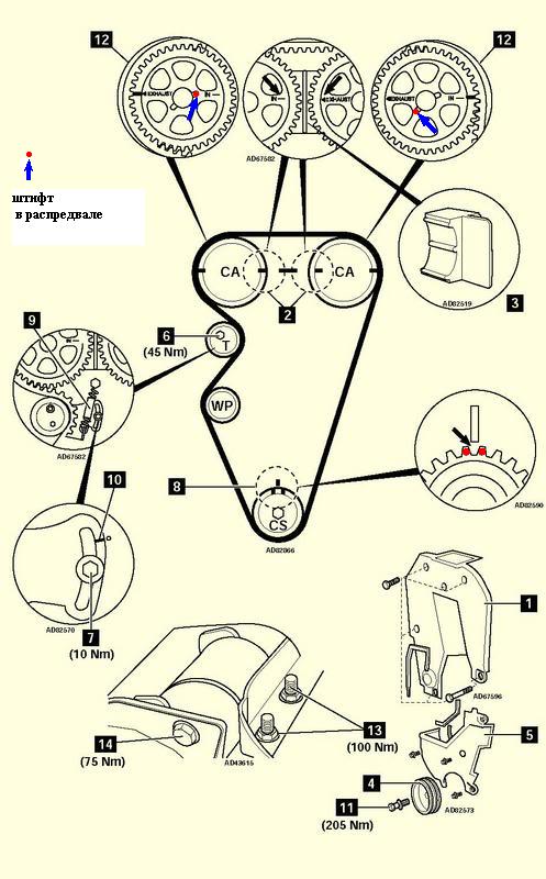

Всем привет! По маленьку собираю двигатель. Встал вопрос: так как колено делает два оборота против одного распредвала,  как установить или угадать положение колена, и чем грозит ошибка в установке? Как я понимаю просто не заведеться.

Угадывать лучше не надо...)) Всё ставишь по меткам, проворачиваешь  коленвал на пару оборотов, снова проверяешь метки, и если всё ок, запускаешь двиг.)
Не ошибешься , главное звездочки распредов правильно на шпонки поставить , а колено просто по меткам , и все :flag:

Я понял, что по меткам. Вот боюсь ошибиться на один оборот каленвала. Метки ведь будут все соответствовать? Или я ошибаюсь?
585
Твоя проблема надумана, там не ошибёшься.

Или я ошибаюсь?
:yep: Ошибаешься , хоть сто раз крути колено , шестерню по меткам , звездочки распредов правильно на шпонки и вперед , только сначала колено выстави , а потом голову надевай , иначе без ремня колено не прокрутишь , поршня в клапана упрутся :flag:
подумай логически - что изменится от этого оборота?
ответ - ничего.поршня будут в том же положении.

Гильзы уже переклеил. А по поводу положения поршней. они ходят в паре. Так они что же и работают в паре? Я то думал они по очереди через оборот. Если так, то значит одним заблуждением меньше.
у одного впуск,у другого выхлоп.цифры 1342 ни о чем не говорят?
593
:yep: Ходят в паре , и впрыск попарно паралельно :flag:

Так значит все таки по очереди. А разве не может получиться так, что фазы впрыска и рабочего хода перепутаются из-за одного не правильно выставленного оборота каленвала? Сразу  извиняюсь за детский вопрос.
СЕРЕГА НЕТ , нет там такого , ЕЩЕ РАЗ ПИШУ ШЕСТЕРЕНКУ КОЛЕНЕНА ПО МЕТКАМ , ЗВЕЗДОЧКИ РАПСПРЕДОВ ПРАВИЛЬНО ПО ШПОНКАМ И ВСЕ БУДЕТ ЦИМУС :flag:
вопшым смотри ниже, и вперед...
http://s1.uploads.ru/hf4az.jpg
