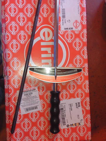

Всем привет. Блин, возмущен до глубины души, и больше от беспомощности. Заказал болты ГБЦ Erling по инет. Ждал месяц. Начал ставить, они тянутся. По динамометру в среднем 60 н м. И предъявить не кому. Должно быть заключение серцифицированного СТО. В результате денег нет, время ушло, и еще неизвестно сколько уйдет, и главное гарантии нет, что следующие болты окажутся лучше. Подскажите какие болты лучше заказать?
Вот как они выглядят:
http://s3.uploads.ru/t/VJDbH.jpg
687
закажи рейнц
688
закажи рейнц
:yep:  :cool:
689
спасибо за совет, наверно воспользуюсь
690
а я вам грил, что они одноразовые, но тут один типок все орал, что ничерта с ними не случится. ню ню
