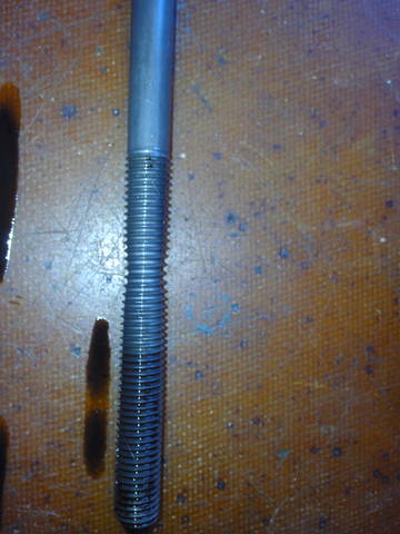

http://s5.uploads.ru/t/7Yd9u.jpg
Вот для наглядности. Разве это не пластилин?
710
О@уеть o.O
711
Эбене рот.. давай фотки упаковок (лейбы, шильды).. напиши, где покупал... регламентные тех перерывы выдерживал?
712
o.O

..болты вкрути старые родные...голову нв фрезер....все

Фото упаковки выше. Болты сдал продавцу, обещали разобраться. Пока крутил туда суда, похоже и новую прокладку кончил. Может такое быть? Вообщем прокладка не держит. Заказал новые болты и прокладку. Для информации: бошку шлифовал, блок промеряли, ровный. Гильзы вроде бы на месте.
