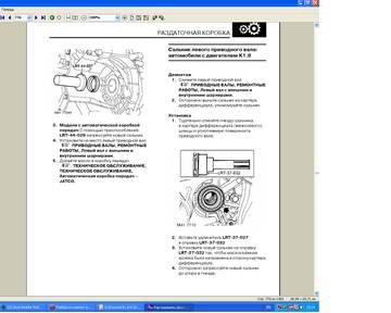

друзья подскажите, масло потекло через сальник привода с левой стороны( не сильно правда)  это пипец пришел или только постучался, можно заменить подшибник и сальник? или уж все менять? не снимая раздатки можно это сделать ? прям на подьемнике ?есть не большой люфт вала это подшибник накрылся?
180
ПОМЕНЯЙ САЛЬНИК
http://s5.uploads.ru/t/twTgi.jpg
дим26 написал(а):
можно заменить подшибник  А ЧТО С ТВОИМ ПОДШИПНИКОМ?
НЕ ПОНЯТНО, ЧТО ВСЕ МЕНЯТЬ
