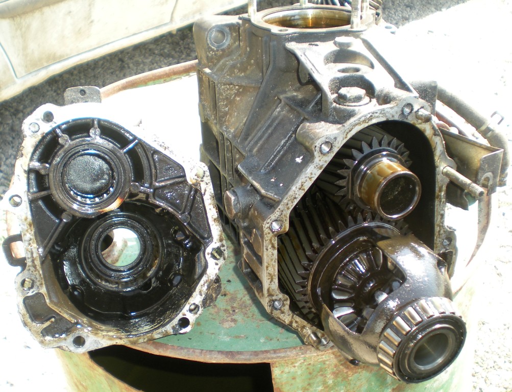

Всем привет. При замене пыльника на правом внутреннем шрусе обнаружился люфт последнего и подтекание масла через сальник. Не пойму, на чем он люфтит и что подразбило (шруз же не на подшипнике сидит а в сателлите дифа ). Получается люфтит весь дифференциал? И что менять- опорный подшипник дифференциала с сальником шруса? Или я чего то недопонял? По схеме там подшипник только один - на дифе. Стружки нет, масло есть, посторонних звуков то же нет. Небольшая вибрация при разгоне (нагрузке), при накате нет.

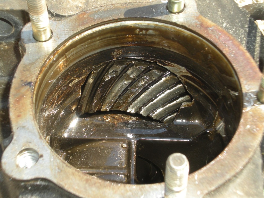

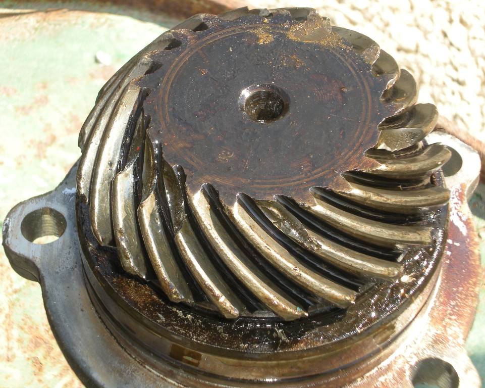

более наглядно,подшипник и место где случился кирдык ...
http://s4.uploads.ru/4mvYS.jpg
http://s5.uploads.ru/UdQFy.jpg
http://s4.uploads.ru/pxDRB.jpg
