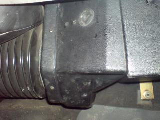

я Плохо разбираюсь в кондиционерах..у меня в машине под бардачком возле пассажирского кресла находится короб,из которого при включении кондея слышно какое-то шипение.Болтов на коробе никаких не нашел,зато есть прорезь в корпусе с боку,откуда виден фотоаппаратом какой-то радиатр..может это осушитель который надо чистить? и есть ли там после него какой-либо фильтр?
127
Прорезь какая-то "самодельная"!
Угу, вот этот радиатор и надо мыть. А потом эту прорезь заглушить. Судя по всему фильтра у тебя нет в комплектации.
Он ставится перед радиатором. Если что - где он находится, и, как меняется - http://www.mann-hummel.com/mf_prodkata_ … o48tKT.pdf
128
На фото - это испаритель. Теплообменник (радиатор, в общем) по которому прогоняется испарившийся фреон (т.е., в газообразном состоянии). Перед ним (если смотреть по направлению движения фреона по системе) обычно ставится такая тоненькая трубочка, где-то 0.1 мм сечением (или другие устройства, напр. ТРВ, выполняющие аналогичную с капилляркой функцию, все зависит от конкретной модели кондиционера).

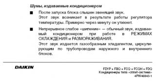

При испарении фреона естественно происходит шипение, и это не является признаком неисправности. Об этом пишут во всех инструкциях к кондиционерам (см картинку ниже).

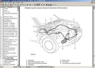

Теперь далее. Почитал тут RAVE про нашу систему, хочу обратить внимание на некоторые узлы в ней.
1. Есть защита компрессора по чрезмерно высокому давлению (на случай к примеру засорения системы заправленным грязным фреоном или попадания воды в систему и "перехватывания" в узких местах). Клапан стабатывает при 3430 кПа и выбрасывает фреон в подкапотное пространство. Хотя в системе есть и фильтр-осушитель, чтоб задерживать в себе грязь и влагу.
2. Испарение фреона производится через ТРВ (терморегулирующий вентиль), который находится на испарителе, а не капиллярную трубку, которую я описывал в предыдущих постах для упрощения понимания процесса. Принцип тот же, но ТРВ динамически способен менять производительность испарения в зависимости от тепловой нагрузки на кондер, и это конечно лучше, чем статическая капиллярка.
Но иногда может тоже начать хандрить из за износа или попадания грязи. Может потребовать подрегулировки опытным холодильщиком, но это очень крайняя мера, трогать его следует, когда вообще уже больше грешить не на что, он отрегулирован на заводе.
3. Имеется тройной выключатель давления, расположенный сверху ресивера (фильтра-осушителя). Контролирует давление для защиты компрессора, контролирует давление конденсации, ограничивает максимальное давление фреона. Содержит в себе три независимых выключателя - для низкого, нормального, и высокого давления. Так как компрессор смазывается маслом ND-8, циркулирующим вместе с фреоном, выключаетль по низкому давлению предотвращает включение компрессора до тех пор, пока в системе не будет достигнут уровень "низкого" давления, то есть не будет иметься достаточное количество хладагента. В нормальном режиме замкнут, и размыкается, когда давление падает вследствие утечки фреона из системы. Выключатель по "нормальному" давлению управляет скоростью вентилятора на конденсаторе. Если нужно включить вентилятор, ЕСМ дает сигнал, а выключатель по норм. давлению уже выбирает его скорость - низкую или высокую, в зависимости от превышения "нормального" давления. На низкой скорости выключатель разомкнут. Выключатель по "высокому" давлению нормально замкнут, и размыкается при его превышении.
Вот данные по давлениям для каждого выключателя:
Низкое - Давление размыкания 100 кПа (падение давления); Давление замыкания 140 кПа (нарастание давления)
Нормальное - Давление размыкания 1650 кПа (падение давления); Давление замыкания 2150 кПа (нарастание давления)
Высокое - Давление размыкания 2850 кПа (нарастание давления); Давление замыкания 2250 кПа (падение давления).
4. Про защиту от обледенения испарителя я уже писал выше в примере.
5. Управление давлением фреона. В большинстве случаев давление поддерживается в нужных пределах включением ЕСМ вентилятора на конденсаторе и его скоростью с помощью тройного выключаетеля. Однако, если давление в системе выходит за "низкий" или "высокий" пределы, тройной выключатель через ЕСМ отключает компрессор. Лампа включенного кондиционера на панели при этом остается гореть. После возвращения в нормальный режим давления компрессор вновь включается.
6. Защита от перегрева двигателя. При достижении температуры антифриза до 117.5С (на дизелях) или до 118С (на бензиновых моделях) ЕСМ отключает компрессор. Лампа включенного кондиционера на панели при этом остается гореть. После падения температуры до 115С или 114С соответственно, компрессор вновь включается.

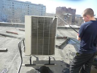

Вот, кстати, пример очистки конденсатора кондиционера. Видно, как оребрение становится радикально чистым :)
