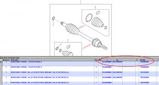

Всем приветПо МИКРОКАТУ
Я так понимаю на 1,8 Правый и левый передние привода не отличаются друг от друга,в отличии от 2,5 и дизельных?
138
ага именно так

Андрей,а чем отличаются TDB104020 и 104030 от TDB104980 и 104990,У меня судя по winу стоят последние. (salny222x2A371729)
http://lrfreelander.ru/uploads/0000/d3/70/49836-2-f.jpg
И почём привода?
Отредактировано Семён (2011-08-03 19:11:54)
142
Семён
разница в шрусах наружних , точнее с системе абс , я уже писал где-то
оба привода б/у с доставкой - 130 евро ( без наружних шрусов )
новые действительно коды TDB104980, TDB104990
с доставкой 260 евро в комплекте с наружными и внутренними
Отредактировано rule3333 (2011-08-04 15:48:01)
