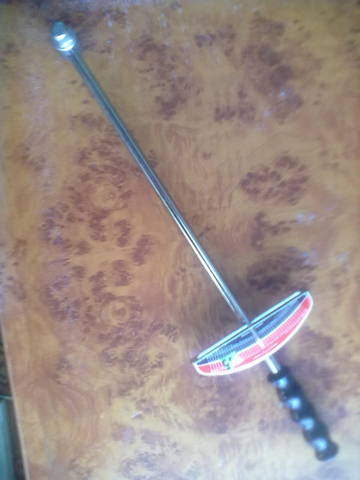

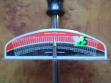

Не нашел я про обкатку после замены гильз и колец,или это не нужно? Про обкатку после кап.ремонта прочитал. И еще -окончательный момент затяжки (протяжки) Г Б Ц около 60 Нм ,это нормально ? Делал так- 20 Нм+4 раза по 90 гр. с перерывами ,от 30 мин и более.По ощущениям некоторые болты еще можно подтянуть.У меня стрелочный дин.ключ без всяких опозновательных знаков,верить ему или нет?
На эти болты где то и есть 60-70Нм (проверял ключем который щелкает), они и 80Нм выдерживают.
По моим ощущениям - маловато
У меня стрелочный дин.ключ верить ему или нет?
Думаю можно верить.
