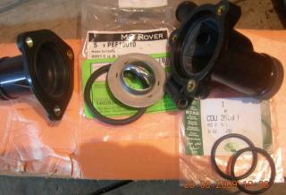

Корпус термостата, который на движке..
Поменял в нем все резинки..
Один болт в термостате прикипел и не хотел выкручиваться..
всеж поддался, но резьба в корпусе термостата, стала прокручиваться, пришлось крепить доп гайкой

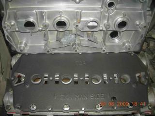

Читал на заграничном ресурсе, как доводят ГБЦ до ума..
В числе прочих был пункт по доработке каналов системы охлаждения..
Ну и я не устоял от соблазна..
первые две фотки - до и после с чужого сайта..

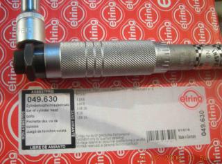

Болты мне достались от elring.. головка для их затяжки E12..

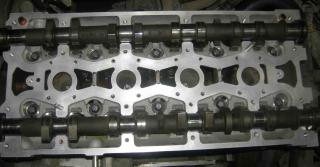

Когда ставил крышку распредвало, использовал направляющие шпильки (видно на фотке).. Такие же шпильки пользовал когда ставил поддон..
Герметик мазал не на голову, а на крышку, дабы маслянные каналы не забивать герметиком..

Грех не воспользоваться таким моментом и не поменять на другой, правильный термостат..
Отредактировано Denver (2010-02-03 11:13:25)

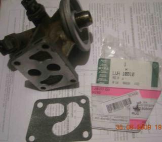

Прокладки щупа и кронштейна маслянного фильтра.. поменял, т.к. падала тень сомнения на них, по анналогии с коленчатым патрубком гбц.. можно было не менять, отскребаются они старые хреново..

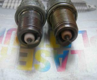

А свечки были с годичным пробегом..
На фотке: свечка слева (была самая грязная) - после помывки в преобразователе ржавчины (рецепт из сети), правая помыта в растворителе..

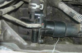

Чтоб достать старый ремень грм и поставить новый, открутил только два болта опоры (на фотке они внизу) и поддомкратил движок - на форуме об этом уже писали.. Ключа на нужный момент затяжки не было, сделал пометки на опоре и на болтах..

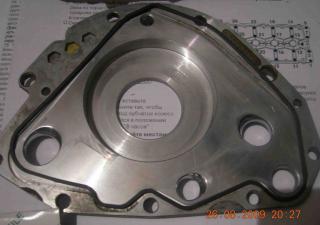

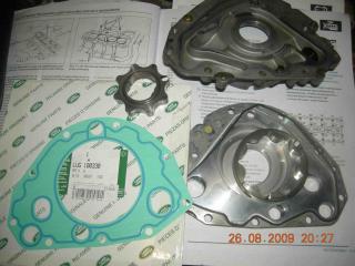

Маслянный насос подвергся доработке.. Я поддался на провокацию буржуев..
Отредактировано Denver (2010-02-04 04:32:35)

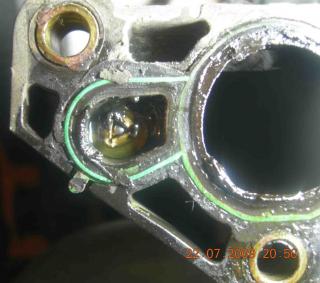

- во впускном коллекторе как раз на снимке в том месте куда подходит трубка системы охлаждения  стоит клапан  ( нигде у вас нет информации почему ровер в 2005 году советует его удалять?
С этим хочется разобраться по подробней..
Что имеется ввиду под клапаном? Фигнюшка с шариком внутри, он на фотке? У меня это латунный патрубок в корпусе коллектора, и обжатый в корпус патрубка металлический шарик со стороны ГБЦ.. Пытался разобраться, но на тот момент так ни чего и не понял.. ЛР пишет, что шпилька какая-то должна быть в клапане, хз.. Покажи как это должно все выглядеть..
Откуда информация, от 2005 г от Ровера, где он советует удалить сей клапан? ссылка или скан документа?
Прикладываю вырезку из официального бюллетеня от ЛР (его номер я писал).. бюллетень от 2007 года, ничего удалять не рекомендуют..
