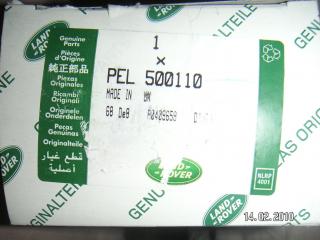

Он отличается температурой открытия. Сейчас перебираю пихло - как раз взял термостат в сером корпусе. У него температура открытия  на 4 градуса меньше, если мне память не изменяет...
Фотки завтра кину, ибо фотик разрядился  :dontknow:
Фотки.
Фотки.
спсибо, думаю тоже поменять, чо стоит?

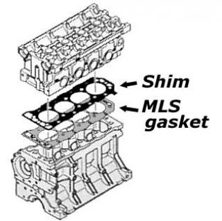

Неа, не прикидывал, т.к. в комплекте с прокладкой идёт некий SHIM - типа нововведение для защиты от деформации привалочной поверхности ГБЦ от уплотнительных колец прокладки ГБЦ..."
идёт некий SHIM
Аа... Ясно.
KVK
для информации - прокладка головы Victor reinz идет без Shim
Упс! MLS от Victor Reinz без SHIM? Дык это для всех очень полезная информация!
KVK
да я сам попал однажды
