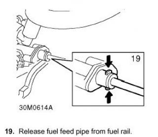

Проспал замену ремня что привело к его обрыву клапана на замену . Пробег 120000.Начел разборку .Подскажите как снять шланг подводящий топлево к рампе.Куда икак надовить? Запчасти заказал у rule4444. Изза таможни шли 30 дней. но выйгрыш по цене 4 раза по оригеналу.
104
Нажал, вытянул
(осторожно, бензин польет немного)
105
Dinamich написал(а):
Нажал, вытянул
При первой разборке обломал один ус, при второй - оставшийся. Будьте аккуратны!
106
у меня тоже один сломан
Отредактировано Satikon (2010-04-03 07:58:14)
