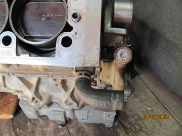

Очень важно - не забыть установить патрубок входа ОЖ в рубашку движка. Как обычно, его отсоединяют от тройника, потом он сильно мешают - его снимают и забывают. После установки мотора вспоминают, но поздно. Одеть его не сложно, но зажать хомут - беда.
http://se.uploads.ru/t/WaEzu.jpg

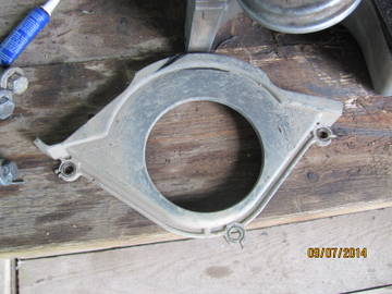

Так же пыльник, который прикрывает ремень ГРМ. Зачастую он обнаруживается после установки ремней.
http://sd.uploads.ru/t/Ht4yk.jpg

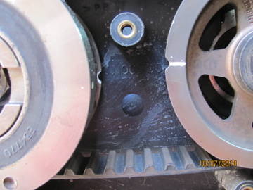

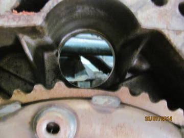

Больная тема - установка меток. Пока не одет ремень ГРМ, совместите метки на корпусе и масляном насосе и установите стопор.
http://sd.uploads.ru/t/cvwk2.jpg
http://sf.uploads.ru/t/DmzKu.jpg
http://se.uploads.ru/t/uQ5il.jpg

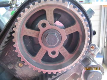

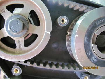

Потом совместите метки на задних шкивах головок.
http://sf.uploads.ru/t/Z1TCX.jpg
http://sd.uploads.ru/t/uo2wR.jpg
Установите шкив клинового ремня, болт основательно не затягивайте, установите ремень ГРМ, выньте чеку из натяжителя, несколько раз прокрутите коренвал. После этого проверьте совпадение меток. Если вдруг на метки на распредвалах разошлись, немного ослабьте болт большого шкива распредвала. Шкив и распредвал рассоединены.  На фото, вот та хреновина с двумя дырками, находящаяся между болтом и большом шкивом и есть муфта, позволяющая точно установить метки. Желательно устанавливать метки спецключом за отверстия муфты, но можно и за задний болт на распредвале.
http://se.uploads.ru/t/Vyioq.jpg
Теперь нужно затянуть болты на шкиве, если ослаблялись на распредвале, предварительно нанеся на фиксатор резьбы. Ещё несколько раз прокручиваем коленвал, сверяем метки и устанавливаем стопор. С мотором всё.

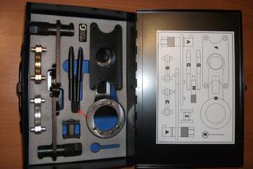

Нижний шкив грм не снимается.чувствую сломаю. Кто-нибудь ставил или знает заменитель киа подходит?
370
Фиксируешь маховик указанной штукой и крути не бойся, не сломаешь.
На  KV6 все снять и поставить можно без применения спец фиксаторов...
Без какого-либо напряга и поломок...
Данный наборчик хорош для эстетики,
но цена (на ebay) в - 8 тыр. не эстетична... :tired:

Согласен, при целом ремне, а если порвался..........

Красава! И все таки если до тебя ГРМ выставляли кондукторами, то не факт что метки соблюли, в моем смотрели кто куда, поэтому собственно и пришлось купить набор.
