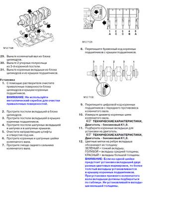

ну я если правильно понимаю, блок у тя новый, а колено старое? вкладыши то другие. наверняка размеры блока другие
285
Блок б\у , такой же как у меня , да у движков с разным объемом , блоки одинаковые.

Вадим, давай без экспериментов. не надо нам их. я ж те специально скопировал руководство. посмотри номера на блоках совпадают или нет.
а то начнет потом подклинивать, хрен заведешь на горячую
:yep: совпадают номера.
http://s2.uploads.ru/t/UE5cA.jpg
http://s2.uploads.ru/t/M7vSN.jpg
300
б.ятЬЬЬЬЬ, да ты русский али КТО????? ты читать умеешь по буквам???? я те в следующий раз по китайски писать буду. ТЫ ЦИФРЫ ОТ БУКВ ОТЛИЧАЕШЬ?????? ЧЕ ты мне серийный номер с модификацией тычешь??? :canthearyou:  :tired:
