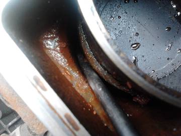

http://s3.uploads.ru/t/XnjDk.jpg
А вот смотри я отвертку засунул между посадочным местом и блоком , какая там глубина не знаю , не нырял , и нет там большой толщины , можем 5 мм., может чуть больше и почему эта перегородка лопнуть не может от перегрева например.
http://s3.uploads.ru/t/0BGIf.jpg
Фотки не очень , темновато там , но видно , что полая часть.
Отредактировано IIpuzpak (2013-03-27 11:40:36)

IIpuzpak, сейчас то чего говорить, ты же уже купил блок.
да и фото не такое надо. нужно без гильз.
