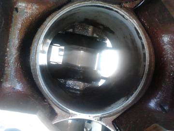

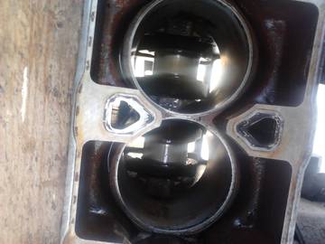

Женька вот блок без гильз , вроде все видно.
http://s2.uploads.ru/t/Ga3J7.jpg
http://s2.uploads.ru/t/TVgGy.jpg
И видно какой ширины посадочные места.
